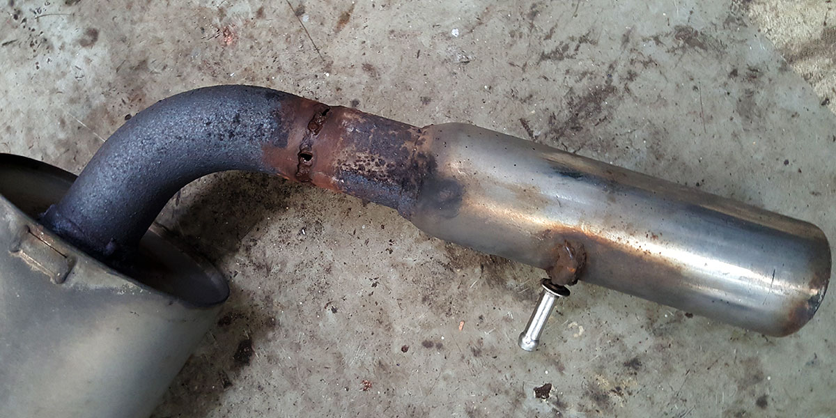

kijk eens naar de sierstukjes. het komt namelijk wel vaker voor dat de lasjes knappen/breken en vervolgens zorgen voor een nare vibratie.
Ik heb er bijvoorbeeld last van bij mij V50 en dan rond de 18 a 1900 toeren. dan komt er een resonantie naar voren.

Ik had ook op de overgang tussen de einddemper en het sierstuk meerdere gaatjes waardoor er een "lek" geluid optrad, nadat die dicht gelast waren was dat ook verholpen:
