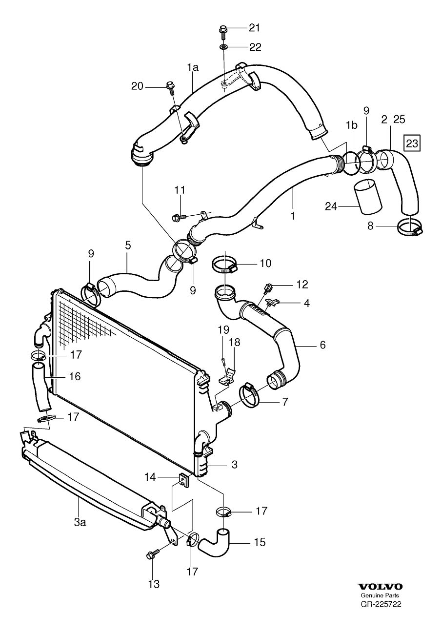

Helaas is na 403.000 km de intercooler van mijn V70R (bj. 2003) gesneuveld.
Ik hoorde ineens een poef en weg was het vermogen.
Ik heb de slangen (vanaf turbo naar intercooler en van intercooler naar gasklephuis losgehaald en het boeltje onder perslucht gezet.
Er komt een hard sissend geluid bij de intercooler vandaan, dus die is echt overleden.

Zijn de slangen van de primaire intercooler naar de secundaire intercooler nog wel heel?

Als het weer het morgen toelaat (ik moet helaas buiten sleutelen) ga ik alles loshalen.The Mechanic schreef: Zijn de slangen van de primaire intercooler naar de secundaire intercooler nog wel heel?
Ik verdenk die 2 onderste slangen niet, omdat die niet bewegend zijn opgehangen, zoals de bovenste 2.
Maar ik ga dat eerst ff checken, voordat ik die do88 intercooler ga bestellen.

Goed en slecht nieuws.
Slechte nieuws: zoals verwacht zijn de onderste slangen nog goed, de primaire intercooler is zo lek als een mandje (ook nat van de olie).
Goede nieuws: een nieuwe originele intercooler komt op 321 Euro, dat valt weer mee.
Is toch een stuk goedkoper dan de do88 uitvoering.
De secundaire intercooler kost eveneens 321 Euro, maar die is niet lek dus die laat ik voorlopig lekker zitten.

Oude ligt er trouwens al uit, moest wel de bumper verwijderen om bij de slangklemmen te komen van de slangen tussen primaire en secundaire intercooler.
