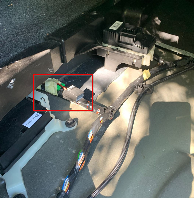

Ben een beetje gaan kijken wat de mogelijkheid is met betrekking tot het voeden van de versterker.
Mijn volvo heeft geen 12V aansluiting in de kofferbak, waarschijnlijk een optionele accessoires.
Wel vond ik het volgende op de bodem van de kofferbak, iemand enig idee wat dit is?
Zit hier iets wat te gebruiken valt wellicht?

Die stekker, 12 volt voor de trekhaak, is prima te gebruiken voor een actieve (reservewiel) subwoofer. Massa aansluitingen/punten er ook genoeg achterin.
Er zit ook nog een zekerkast daar, zwarte kastje boven de stekker, ook prima voor voeding (constant en geschakeld).

The Mechanic schreef: 17.04.2022 - 19:47 Die stekker, 12 volt voor de trekhaak, is prima te gebruiken voor een actieve (reservewiel) subwoofer. Massa aansluitingen/punten er ook genoeg achterin.
Bedankt! Er zit in die zekeringskast een 40A zekering voor de trekhaakaansluiting. Een trekhaak zal ik nooit gebruiken, dus hoe veilig is het om daar vanaf te tappen? 12.6V x 40A = ~500W? is dat zo simpel?

Het plan is de 12V 40A te pakken van de trekhaakaansluiting, als ik het goed gezien heb is dit een 6mm2 kabel.
