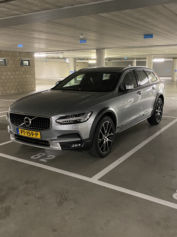

Hallo Ben,
Allereerst, wat een prachtige V90 CC heb je daar - ook in die kleur erg fraai.
Ben benieuwd naar meer foto's of iets van een historie.
