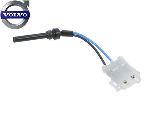

Achter de rechterkoplamp van m'n C70 zit een connector met bedrading waarvan de mantel helemaal verpulverd is:
Een blauwe en een zwarte draad.
Ik vermoed dat het de bedrading van de mistlamp is.
Ik kan deze niet vinden in de EPG. Weet iemand hoe ik achter het onderdeelnummer van deze bedrading + connector kan komen?

Hmmm het is niet voor de mistlamp, zou het voor de koplampsproeier kunnen zijn?

Voltmeter erop en testen?
Dan zie je snel genoeg waar de bedrading naartoe gaat.

Dôh het blijkt de koelvloeistof niveau zender 3547710 te zijn...

Oh het heet een koelvloeistof niveau zender maar deze zit in het ruitensproeier reservoir.
Het zou volgens sommige websites ook niet op mijn bouwjaar passen dus ehhh... vreemd.

Ik denk dat het hier om de manier van werken gaat: is er signaal, dan zit er nog vloeistof in het reservoir. Of dat nou koelwater of ruitenwater is ...

Zo te zien gaat deze toch ergens heen. Draadje volgen en je weet het....

Ah ik was ws. niet duidelijk. Ik heb de sensor er inderdaad uit weten te halen en heb een nieuwe besteld.
