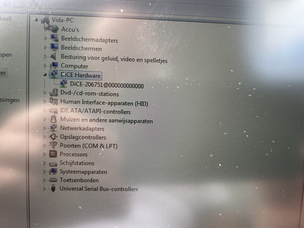

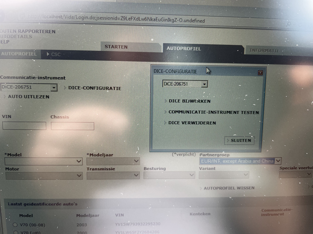

Stuurprogramma? Dat zit in je vida installatie source ( Bv de USB stick of folder waarvan je setup hebt gekozen.)
Of zelfs in je geïnstalleerde Vida! Het is nogal lang geleden maar wat ik nog weet; je hoeft niet veel te doen.
Gewoon Vida starten, het ene eind vd Dice in de OBDII poort, de auto op contact in stand 2 zodat de Dice 12V krijgt , USB kabel in de laptop stoppen zodat hiermee de hardware wordt herkend! (Je hoort het Windows geluidje dat er een USB device aangesloten wordt)
Windows gaat vervolgens op zoek naar die driver en vind hem automatisch.
Ik heb vroeger zo’n stuk of 10 laptops met Vida klaar gemaakt en allemaal toen even in mijn auto aangesloten op bovenstaande wijzen en huppetee, dice hardware werd herkend in het OS (=Windows 7 of 10) dus ook in de applicatie Vida 2014d.. easy peasy..
Als je meer wilt weten of de juiste Vida installatie, stuurprogramma’s e.d. kan ik je het Swedespeed forum erg aanbevelen, daar heb ik veel geleerd.
