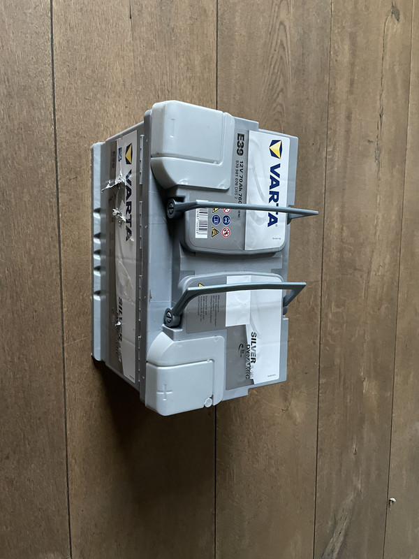

Ik was voor een gelijkwaardige accu 137 euro kwijt, Varta Silver. Een Bosch is inderdaad net zo goed en wat goedkoper.
71450 Varta Start Stop Plus E39 AGM accu 12V 70Ah 278x175x190x190.
Bij de Accudienst besteld en dat wordt 2 dagen later bij je thuisgebracht. Op nieuwjaarsdag had ik een uurtje tijd en dus gewoon vervangen, zonder lader oid, kan ook prima even spanningsloos, alleen daarna je radio e.d. weer instellen.
(min pool het eerst los, en als laatste weer vast.
Na het plaatsen de reset uit het filmpje en klaar.
Wel is een paar extra handen wel fijn (had ik niet) om die kabels uit de weg te houden. Omdat alles dubbel is uitgevoerd voor Start/Stop vond ik dat wel wat hinderlijk, maar uiteindelijk gewoon gelukt. En ik ben niet bepaald technisch/een monteur oid in mijn vrije tijd, dus iedereen kan dit.
Succes hoor.
O ja, dat BMS is het paarse kabeltje naar die module. (Die moet je uiteraard ook ff losmaken)
Succes hoor.
accu:
Ik heb ook wel een foto van die BMS meuk, maar kan ik niet zo snel vinden..
