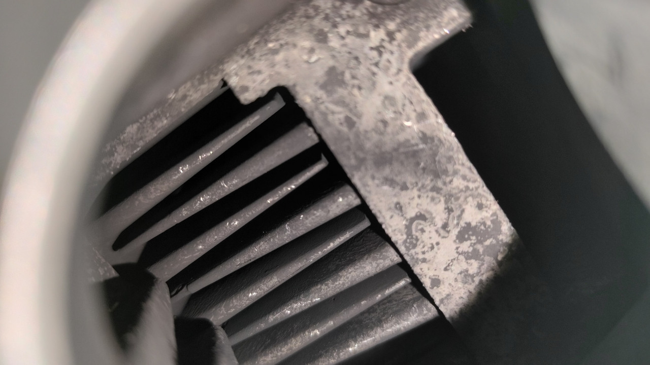

De sensor op het inlaatspruitstuk voor de fun even gedemonteerd, deze was smerig dus gereinigd en er weer in.

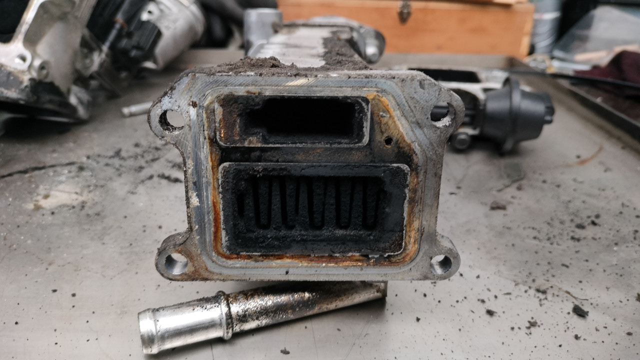

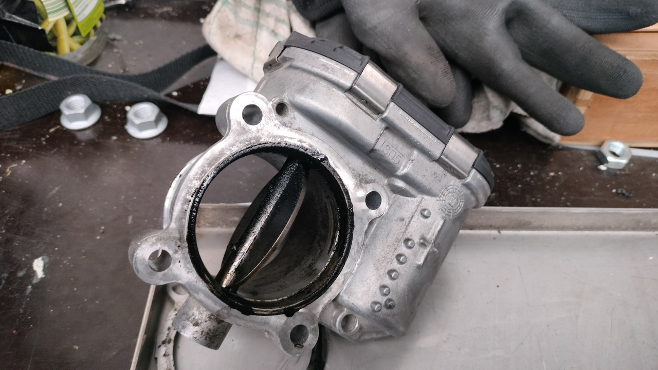

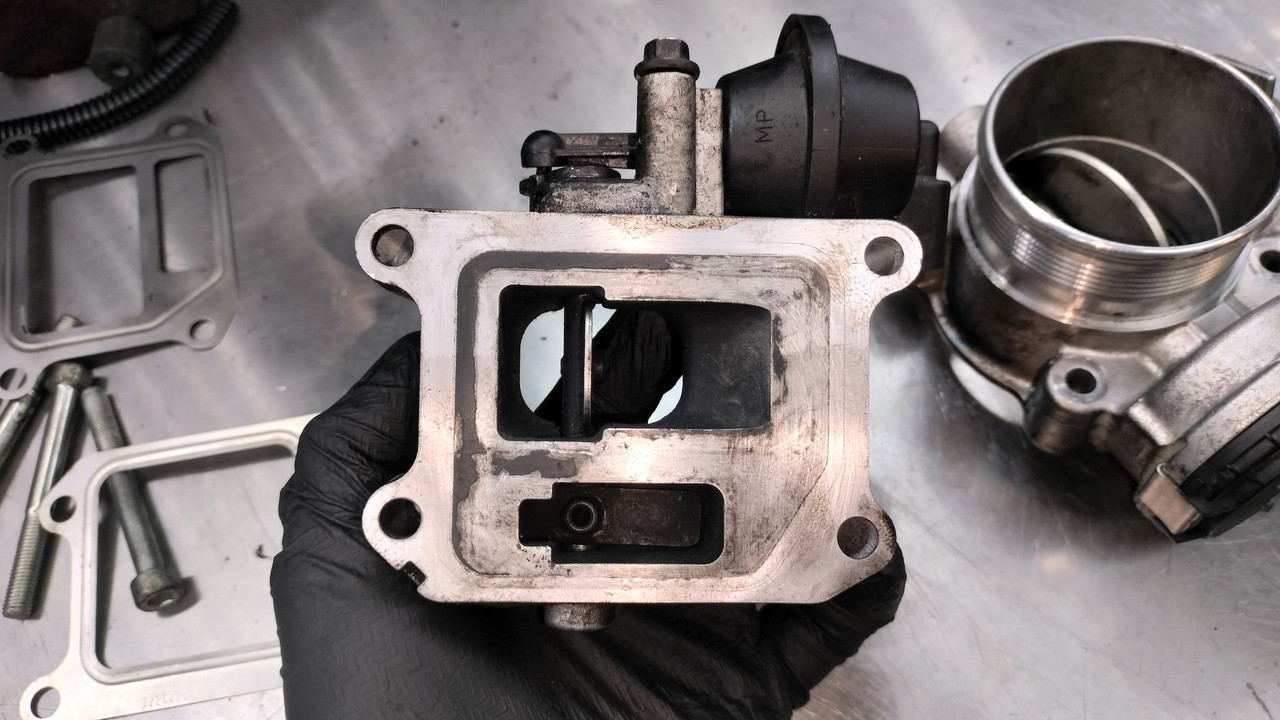

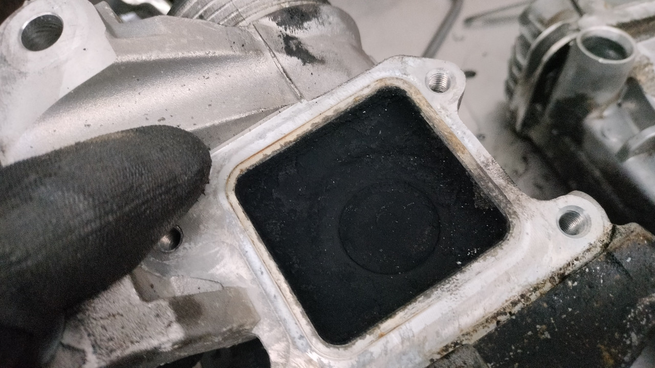

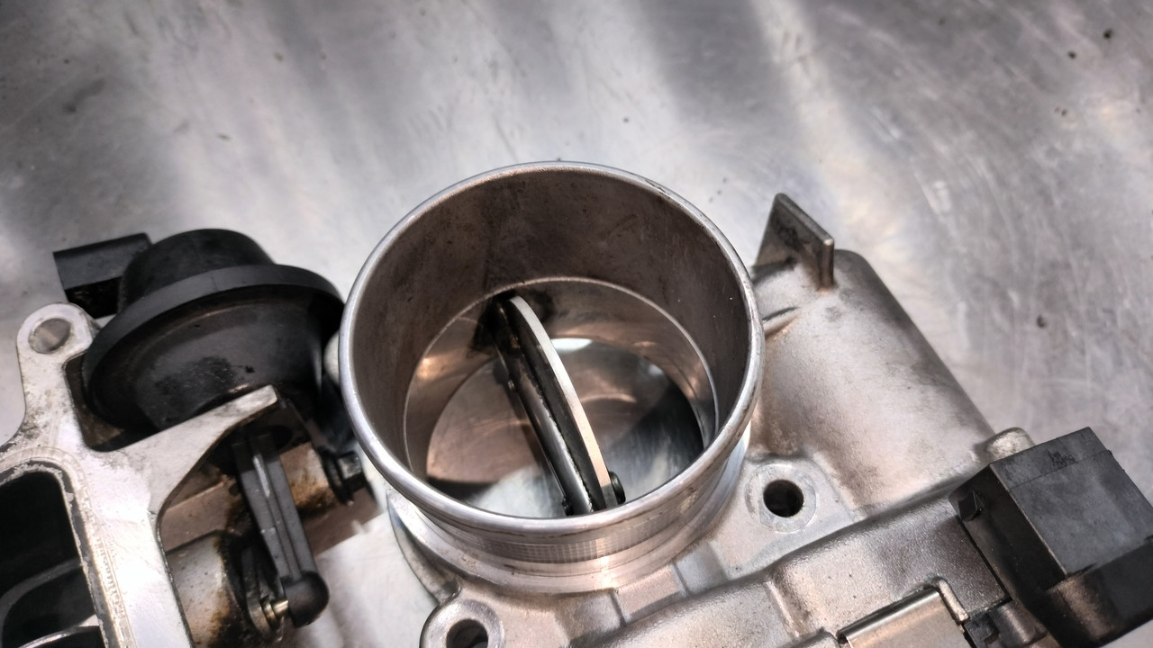

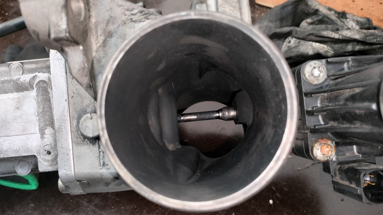

Dan maar de stoute schoenen aangetrokken en de EGR met koeler en gasklep/stopklep gedemonteerd en alles grondig gereinigd.
Mocht wel eens, maar was naar onze mening nog niet desdanig vuil dat er sprake was van verstoppingen of verminderde doorstroming.
Enfin, alles terug gemonteerd, fouten eruit en gaan met die banaan.

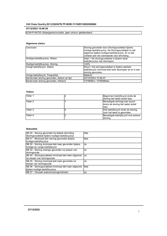

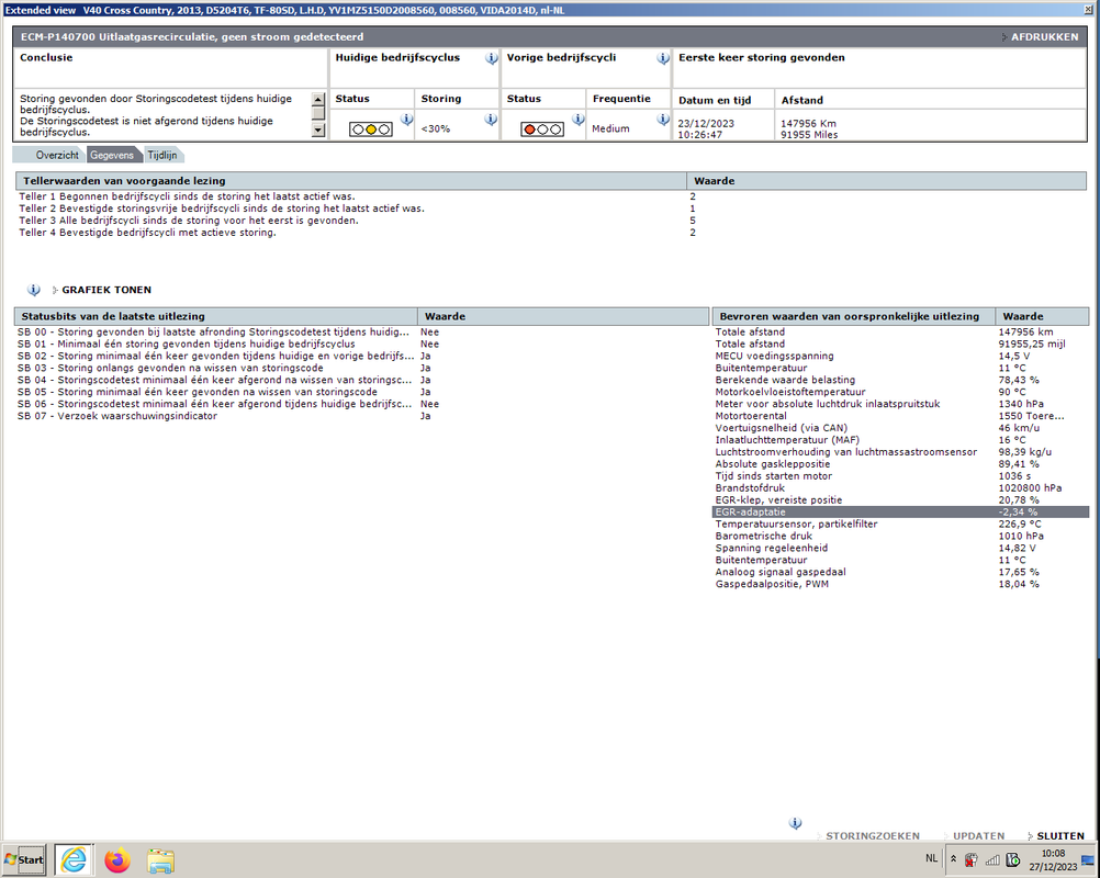

Als ik in vida de EGR klep trigger, werkt deze mooi mee tot een opening van 80%. Het heveltje is ook mooi vrij en staat zelfs no in het vet van af-fabriek.
Op de uitgebreide diagnose in vida zelf zie ik dat de wagen wel commando gaf om de klep 20% te openen, maar dat dit onbeantwoord bleef met -0,2% op de klep zelf.
Dus ze bleef dan precies toch even dichtplakken. Hoewel ze deze ochtend bij een 'manuele' poging met vida het dus wel gewoon doet.

Onderaan gooi ik wat foto's van de EGR vies en gereinigd, alsook screenshot uit VIDA, het diagnosefile uit VIDA en de beelden uit de Icarsoft met de foutcodes en de live uitlezing waarop de afwijkende waardes opstaan.

Poging waard om de inlaat nog te controleren? Kijkende naar je onderzoek heb je veel meer verstand dan ik, maar dat was bij mijn V'tje rond die kmstand een probleem, de sensor was toen ook erg vuil.

Je bedoeld dan het kunststoffen inlaatcollector? Om die te demonteren moeten alle hogedruk dieselleidingen van de rails naar de injectoren ook gedemonteerd worden, er stond mij iets bij dat je ze dan ineens moet vernieuwen ook vanwege de afdichting ofzoiets..
Maar die inlaat zal idd wel nog viezig zijn, aangezien de sensor op de inlaat in eerste instantie erg vies was.
