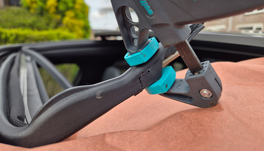

Sinds kort heb ik het probleem dat de windvanger ingeklapt blijft met het dak open. Na het lezen van dit draadje even gekeken: blijkt ook bij deze clipjes gebroken ;-( Bij mij is de linker helemaal verbrijzeld, dus lijmen is geen optie.
Op draadje van Arnoud op swedespeed heeft iemand 3D-printbare vervangende onderdelen als oplossing. @Arnoud, jij reactie gekregen op het 3D-bestand van mackie_b?
Op de laatste foto hieronder is zichtbaar dat in kapotte clipje een onderdeelnummer staat!
Even door google gehaald en zie dat iemand anders ze 3D geprint aanbiedt. Wellicht niet zo goedkoop als zelf printen, maar zeker wel goedkoper dan de hele windvanger vervangen. De onderdeelnummers zijn (links en rechts aparte nummers):
- 9918023431 en
- 9918023432
Zie onderstaande link voor de vervangende clipjes online:
https://www.kleinanzeigen.de/s-anzeige/ ... -223-26408

Alles nog eens goed bekeken en het lijkt dat idd de plastic kapjes, die de windvanger geleiden, de boosdoener zijn. Eigenlijk is alles maar erg goedkoop in elkaar gezet en moet ik nu of een nieuwe windvanger a Euro 300,00 kopen of de 3D geprinte kapjes bestellen. Triest eigenlijk wel dat een onderdeel van zoveel geld helemaal vervangen moet worden terwijl het met een simpele vervanging van de kapjes al voor elkaar kan zijn. Welkom sustainability.

Op de link die Arnoud gedeeld had las ik dat men daar dacht dat het euvel er in zat dat je handmatig (tijdens het rijden bijvoorbeeld) aan de windvanger gaat klepperen. Er komt dan onevenredige druk te staan op een van de kanten waardoor deze clipjes dus bezwijken.raspaardje schreef: ↑05.08.2024 - 12:09 Dank voor het delen!
We hebben wellicht weer te maken met een constructiefout, ook gezien het feit dat Volvo dit in nieuwere auto's heeft veranderd?
Is er een manier om dit breken te voorkomen?
Zelf moet ik bekennen dat ik tijdens het rijden soms inderdaad met de windvanger zit te spelen ...
Ik heb vanochtend via whatsapp navraag gedaan bij de adverteerder van kleinanzeigen, maar nog geen reactie.
Als jullie interesse hebben, dan kan ik hier update posten wanneer ik reactie heb.
