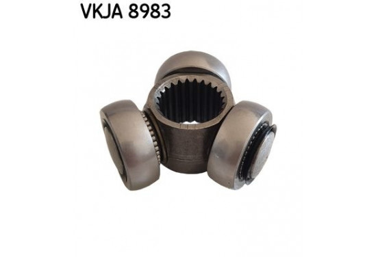

Wat is een tripode?

Het gedeelte in de homokineet

Zo'n ding. Vaak zitten die alleen aan de binnenzijde, sommige Franse auto's en imitatieassen ook (een vergelijkbare tripode) aan wielzijde.
