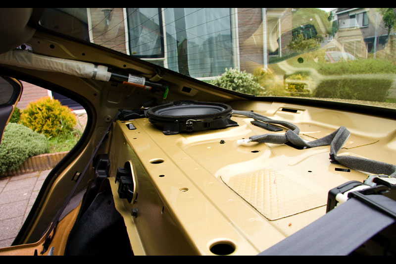

Ik heb de hoedenplank in m'n eentje eraf gehaald, dus twee man is niet echt nodig...
En ja, je moet echt de hoedenplank verwijderen om de speakers te kunnen monteren.

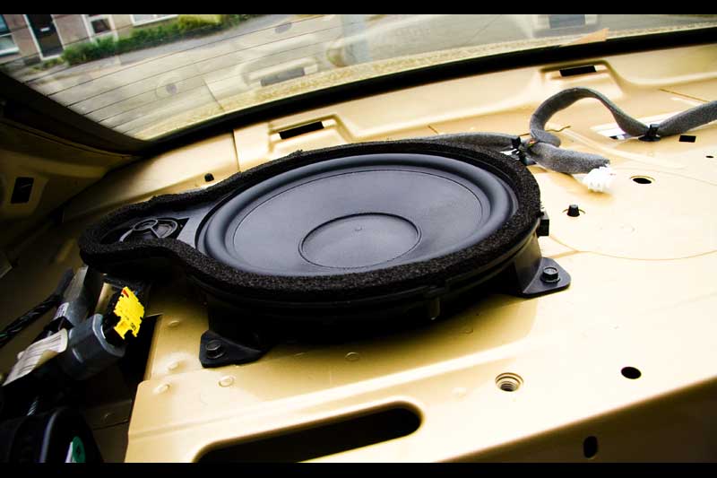

Op de foto hieronder kun je ook de haken zien zitten waarmee de hoedenplank vast zit.
en de speaker:
en de speaker:

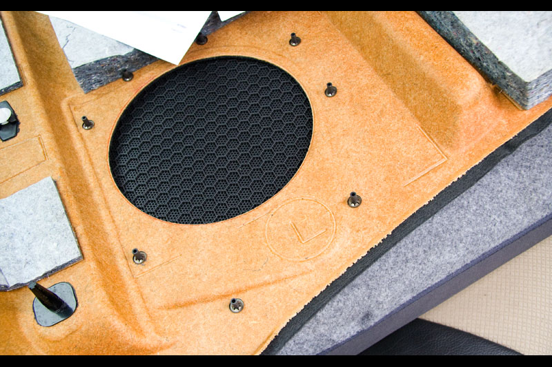

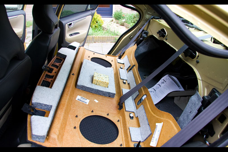

Nog een extra foto:
Ik neem aan dat je ook de zijpanelen hebt verwijderd, zoals je op de foto kunt zien, want als je dat niet doet wordt het inderdaad wel erg krap daar achter?
