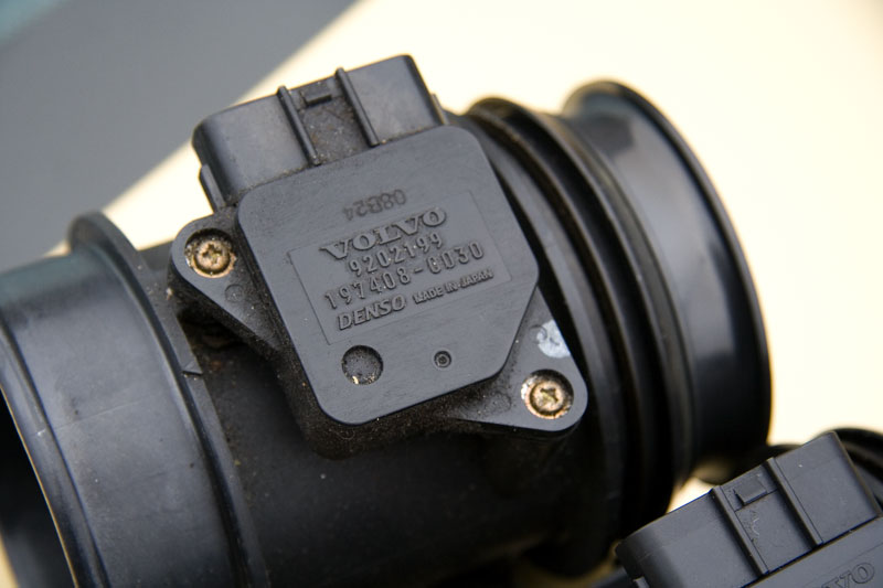

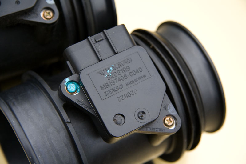

"Slechte interne afdichting binnen in MAF (luchtmassameter) veroorzaakt lekkage van siliconen op het sensorelement. Siliconen op het sensorelement veroorzaken eerst ECM storingscode "250A, bovenste grens" en daarna slechte prestatie.
Deze luchtmassameter (MAF) werd ingevoerd op 5-cilinder motoren zonder Turbo aan het begin van modeljaar 2001 en hebben Volvo ordernummer 9202199 en leverancier (Denso) ordernummer 197408-0030 (met de tekst "made in Japan")."
"Productwijziging: MAF met verbeterde afdichting werd ingevoerd (in week 05/2001). Verbeterde MAF heeft hetzelfde Volvo ordernummer, maar leverancier ordernummer veranderd naar 197408-0040 (met de tekst "made in Spain")."

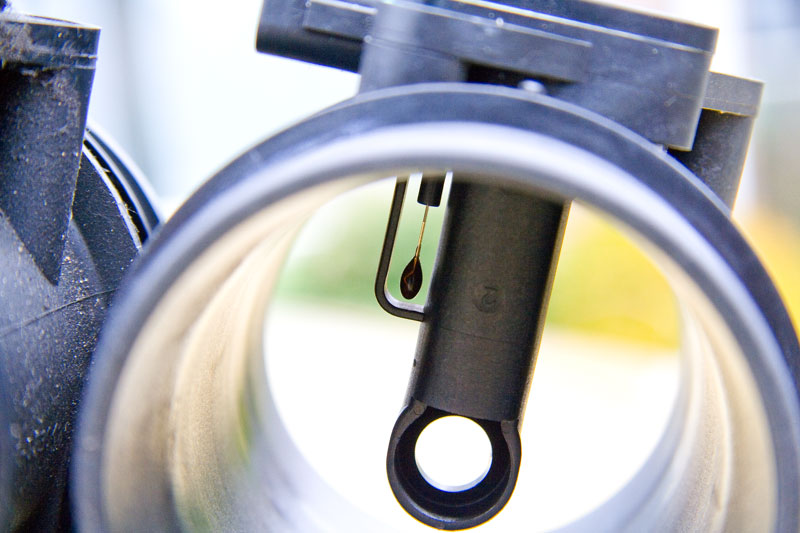

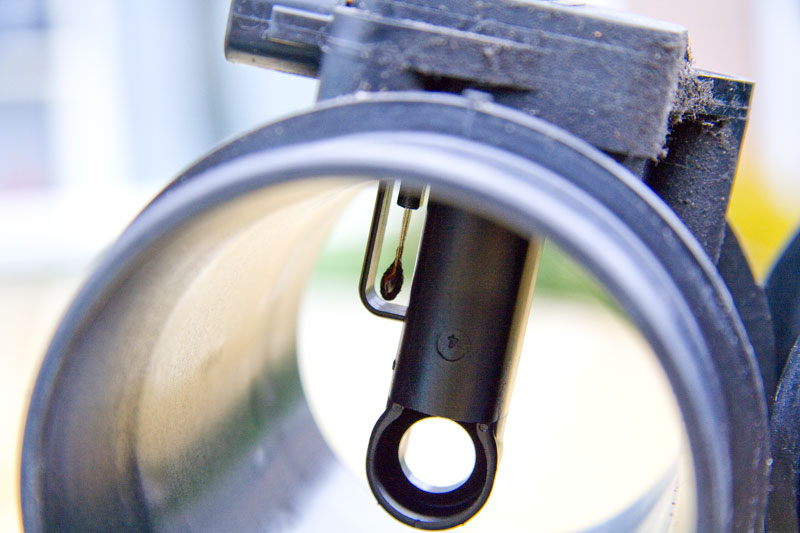

Nog even twee foto's:
de binnenkant van de oude LMM
en de vervangende
Ik gok dat 't bruine bolletje hars-achtig-spul om de temperatuur sensor heen zit, maar in de oude was die laag al aardig aangetast.
