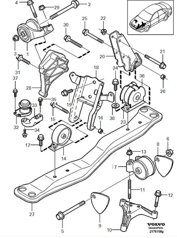

De steun op de motor, de 3 moeren en schroeven op 67 Nm aan
Draai de schroef van carrosseriesteun op 98 Nm aan

Dus de 3 bouten (op hierboven getoonde foto met nummer 4 aangeduid) met 67Nm aandraaien en 1 bout (met nummer 2 aangeduid op bovenstaande foto) met 98Nm.
Bouten hoef je niet te vervangen, als ze nog in orde zijn. De 3 bouten (aangeduid met 4 op de bovenstaande foto) draai je vast in onderdeel 28 (motorsteun). Dit is heel zacht materiaal. Let daar wel op. Deze steun was bij mijn vorige S40 echt slecht. Heb een nieuwe gekocht omdat iemand anders de bouten ooit veel te hard had aangedraaid.

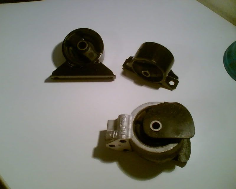

Ik heb de steunen ook eens vervangen. Deze zijn van onder het blok (2x) en de steun aan distributiezijde.
Mijn reden was; teveel resonatie van het blok door de koets.

Ik heb alle drie de steunen besteld, ga ze morgenavond inbouwen(het resoneren word naar mijn idee met de dag erger), ik hoop dat het me gaat lukken, ik heb nog niet zo heelveel sleutel ervaring.Ik laat wel even weten hoe het gegaan is.

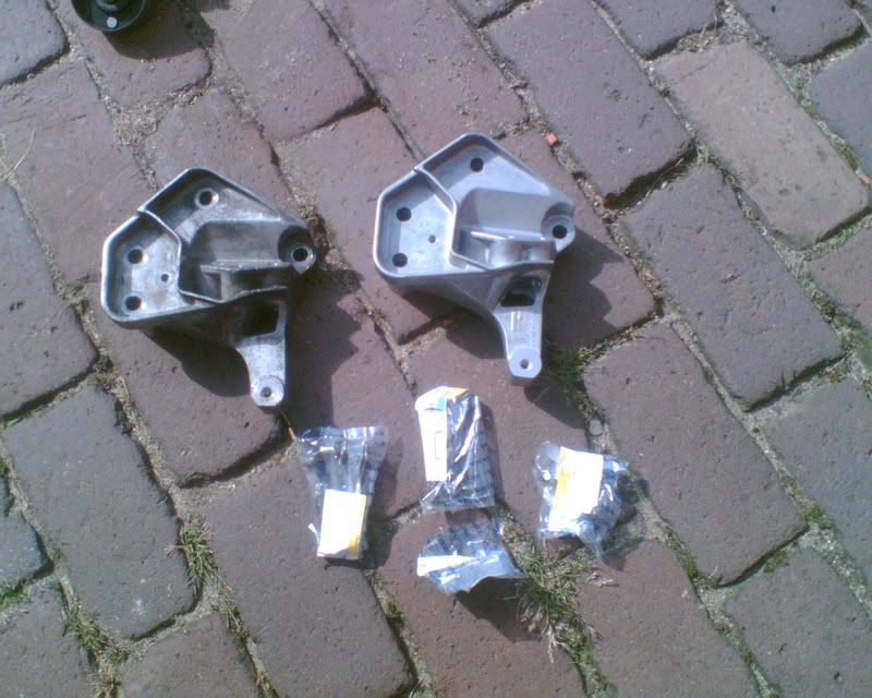

Na het vervangen van de twee onderste steunen nog steeds last van trillingen, dus besloten om de motorsteun distributie zijde te vervangen, wat blijkt, deze zit gewoon los, en 1 van de drie bouten is gewoon lam gedraaid.
Hier heb ik gewoon 30dkm mee greden!!!
Naar de garage (profyle groningen) gegaan waar vorige keer de distributie riem is vervangen(1jaar geleden) en verhaal gehaald, ze gaan nu kostenloos de steun vervangen waar de motorsteun op vast gebout zit, en tevens gaan ze mijn nieuwe motorsteun plaatsen, ben benieuwd.

Vandaag de auto weer opgehaald bij profyle heuver groningen. Ze hebben de motorsteun incl. montagesteun vervangen, ben uiteindelijk tevreden met het resultaat! Trillingen zijn nagenoeg niet meer aanwezig, super!
