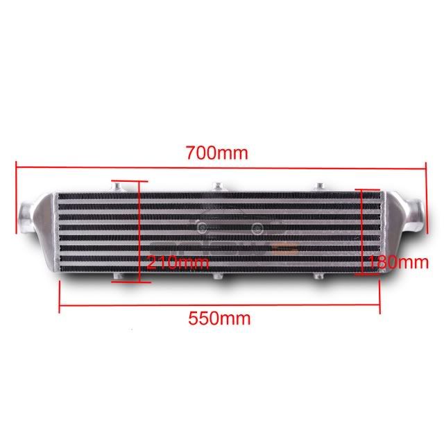

Nu was ik aan het kijken en in duitsland plaatsen ze de intercooler van een V70, maar ik was in engeland aan het kijken naar spullen voor de focus ST. Aangezien het chassis gelijk is (volgens mij) en de motor ook.
Airtech verkoopt een grote intercooler voor weinig en deze lijkt mij wel te gaan passen. Het voordeel is ook dat de vuldruk sensor hetzelfde is en dus 1 op 1 past.
Iemand dit al geprobeerd of gezien of gelezen? Heb een paar bedrijven een mail gestuurd over de maten. Ik ben benieuwd!
Een voorbeeld plaatje, voor 299 pond te koop, dat is toch minder dan de helft van een BELL intercooler....

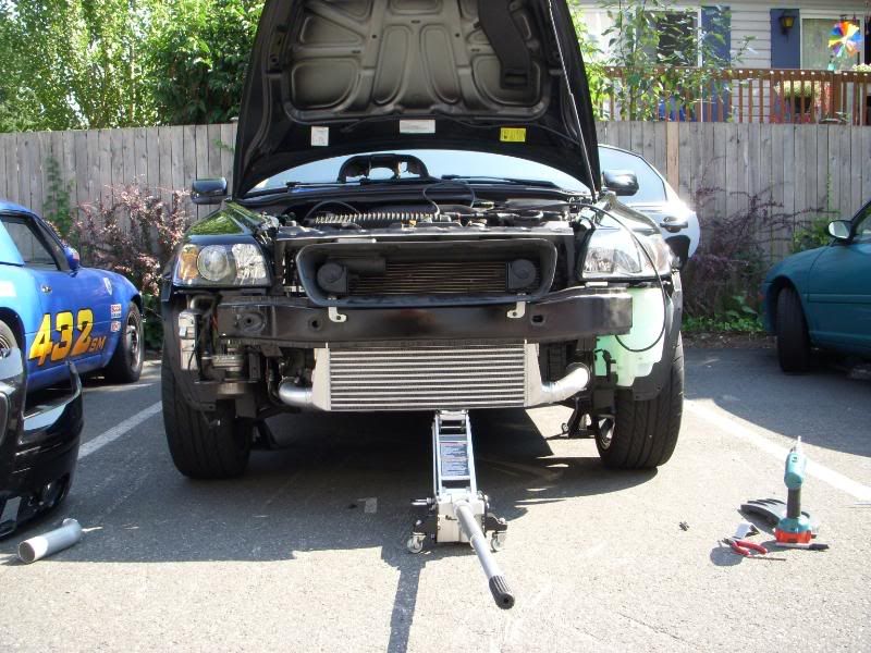

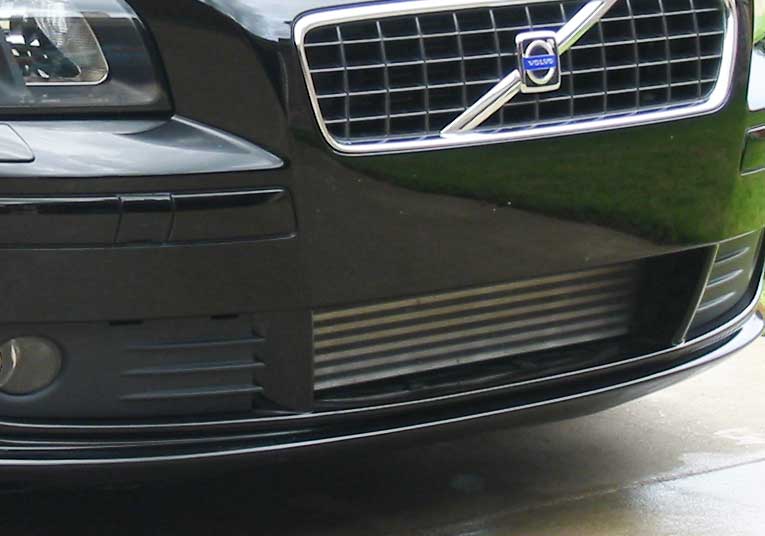

Natuurlijk gaat het meer om het koelvermogen, maar als ik de formaten bekijk zal deze ook meer koelen, aangezien deze meer rijwind vangt.
Maar als je de volgende foto's bekijkt:
Vind ik nummer 1 wel 10x mooier.

De intercooler bedoeld voor de ford wordt zowel in alu kleur als in het zwart geleverd met en zonder tekst. Had de vraag ook op swedespeed gezet en daar werd gezegd dat de intercooler te hoog is. Ik wacht het antwoord over de maten nog even af en mocht ik denken dat het past ga ik het zeker proberen. Ook omdat op mijn werk (wij maken aanpassingen voor zwaar gehandicapten, waarvoor alles individueel gemaakt wordt) de mannen van de werkplaats wel iets kunnen aanpassen, alu en rvs lassen voor een taart :twisted:

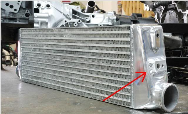

De force fed IC die Kyle op swedespeed heeft gemaakt heeft de afmetingen:
Its a core size of 3.5" (8,9cm)X 8" (20,3cm) X 22" (55,9cm)with 2.25" inlets and outlets
en het ziet er zo uit:
Dan ben ik er bijna van overtuigd dat deze ook gaat passen. Maar ik wacht nog even op de maten. Hij is volgens mij wat langer, maar ook dunner, dus zou net gaan hoop ik.

Ford IC gaat het niet worden. Vanmiddag ff gebeld met een bedrijf die ze verkoopt. De ST IC heeft de sensor in de boostpipe en niet in de IC. De grotere IC bedoeld voor een RS MKII heeft de sensor wel op die plek, maar die is weer veel te hoog.
Heb nog een vraag lopen in Engeland voor de Elevate IC, maar zal wel erg duur worden. Ga nu eerst een universele IC proberen. Net 1 gekocht in duitsland. 2 alu bochten erbij gekocht en wat T-bolt klemmen. Ook gelijk een heatwrap voor over de inlaatpijp die over het blok loopt.
Daarna mijn collega van de werkplaats gebeld of hij dit netjes wilt TIG lassen, zodat het er zo komt uit te zien:
Het wachten is begonnen iig.
