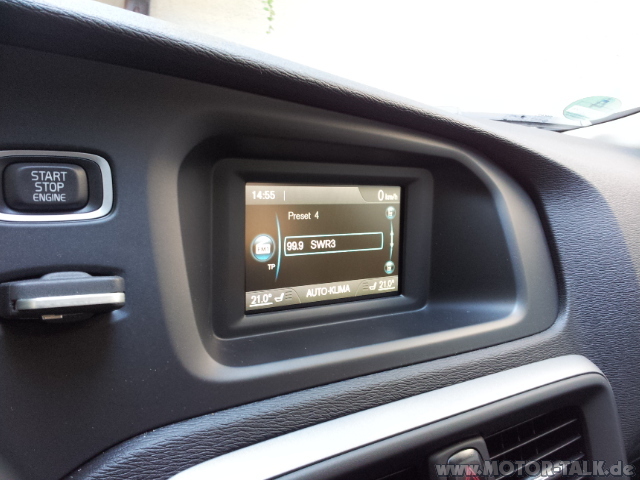

Misschien kijk ik er ergens over maar hoe zit het met het standaard systeem in de V40 (gewoon standaard v40 met kinetic)?
Heb je hier ook een 5 inch schermpje op je dashboard? Of is dit enkel zo bij de optionele systemen (daar zie ik steeds 5" of 7" scherm staan)
Ik heb momenteel een standaard systeem op mijn c30 en ben hier eigenlijk wel blij mee. Ook de audio-performance is voor mijn gebruik meer dan voldoende.
Ik ben niet van plan om rti of dvd of dergelijke bij te kopen op mijn toekomstige v40. (ik blijf een draagbaar navigatie-systeem prijs/kwaliteit veel beter vinden)
Ik vroeg me gewoon af of er ook een kleurenschermpje in je dash zit of niet!?

zo ziet de middenconsole uit als je geen intro pakket neemt, incl de 5"scherm.

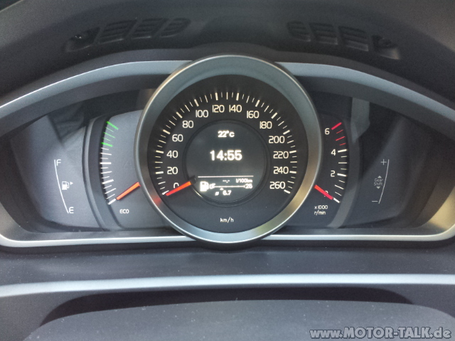

• Adaptief digitaal dashboard met drie verschillende instelmodi (Comfort, Elegance, Performance)

Ik vind de digitale adaptieve wijzerplaten wel heel leuk.
Maar verder zou ik geen ander media-pakket nemen.
Dat zijn dan de digitale tellers + het kleine tft-schermpje van hierboven.
