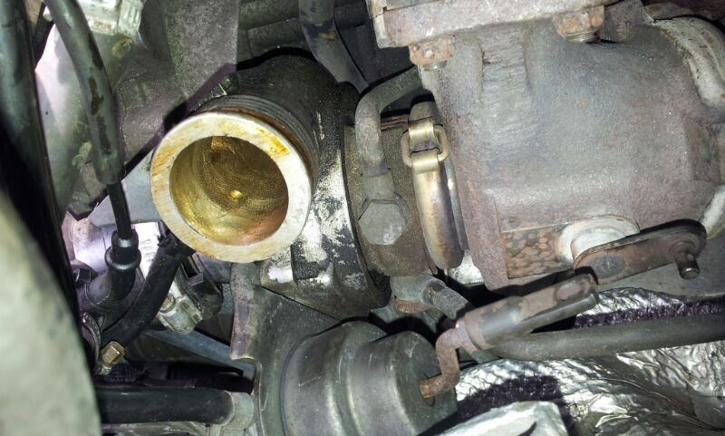

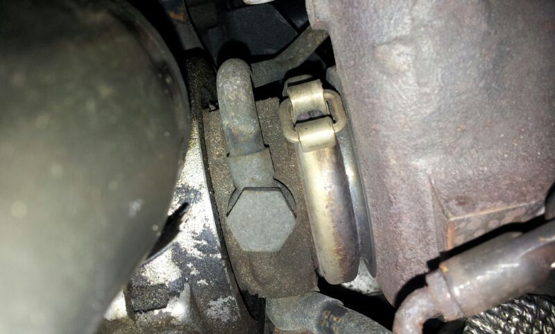

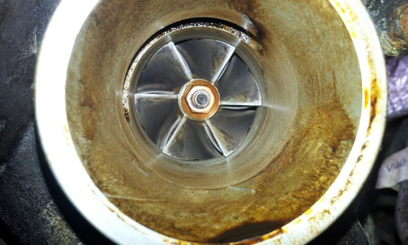

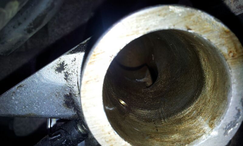

Hallo,
IK heb vandaag de luchtfilter slang ontkoppel bij de turbo om te kijken hoeveel speling de turbo geeft maar voel totaal geen speling mooi strak en geen beschadigingen zie foto wel beetje olie in de slangen ook beetje normaal denk ik?
Op de 3de foto boven de turbogat heb ik dop nr7 van gereedschap laten vallen morgen magneetpen kopen om eruit te krijgen anders moet hele turbo los gemaakt worden en heb al geprobeerd en is 2 bouten afgebroken links boven bij uitlaatspruitstuk en 1tje bij uitlaat gelukkig had ik hem niet los anders had ik kans op lekkage dus ben er mee gestopt verder alles weer vastgedraaid.
Mochten jullie nog tips hebben laat me weten nu ik aantal dingen los heb rondom de turbo,trouwens de map sensor(boost pressure sensor) kon ik niet vinden werd mij verteld tussen 3de en 4 de cilinder maar daar zie ik niks?
yv1vw1822wf141880 dat is mijn VIN nummer en wil iemand die wel Vadis heeft kijken waar de MAP sensor zit van phase 1??
trouwens was vergeten te zeggen ik op de actuator was wel schroefdraad nog door rust zag ik niet goed vandaag goed gekeken zit er voldoende nog op dus heb 2 slagen korter gemaakt maar kon niet testen i.v.m. dop 7 heb laten vallen in de turbogat moet ik weer hebben.
hierbij de fotos
Mvg Halil
hierbij de fotos
Mvg Halil
