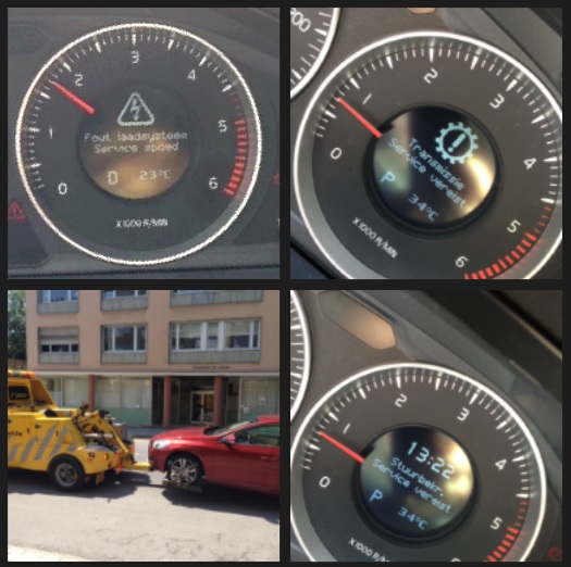

Zo is mijn auto vandaag op de sleper terecht gekomen:
De motor liep op het einde nog, maar geen stuurbekrachting, versnellingsbak of handrem die het meer deed.
Na eerste verschijnen van de melding op het display heb ik nog ongeveer 20 minuten door kunnen rijden, maar helaas was de dealer in Luxemburg al naar huis toe...
