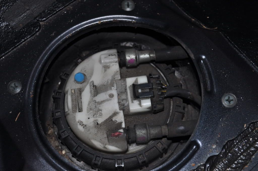

volvo-s40
Berichten: 829
Achterbank naar voren klappen, vloerkleed wegtrekken, dekseltje los schroeven (4x) en je zit boven op de oorzaak :P
Wat R & R al zegt, draadje wat wat los heeft gelaten.

Hallo,
Ik heb denk ik hetzelfde probleem
Ik heb dus de deksel onder de achterbank los gehaald met de 4 schroeven
maar toen kwam ik een heel ander iets tegen dan op de foto hierboven.
Namelijk een metalen deksel of iets dergelijks aan de vlotter vast
hoe haal ik hem eruit?

Kapje is er inmiddels al af die kun je
er met een beetje gepast geweld gewoon aftrekken dus ^^
nu nog de slangen er af zien te krijgen :P
