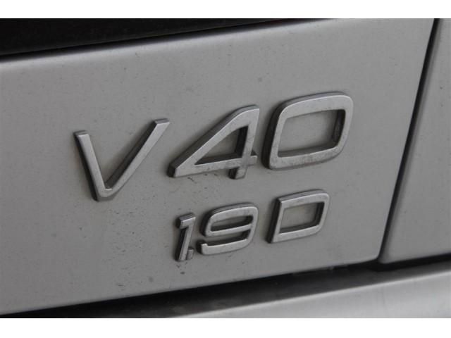

Volvo V40 1.9d (phase 3?)
BJ: 2003
VIN: YV1VW70823F990695

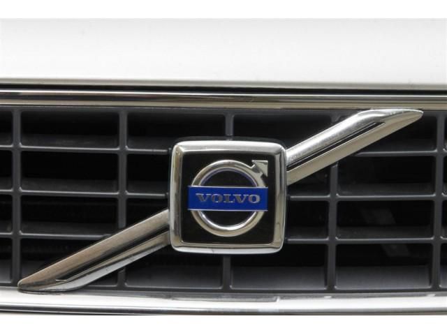

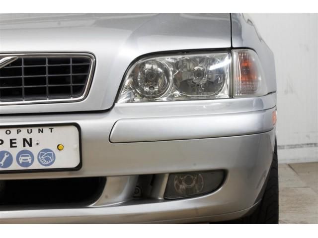

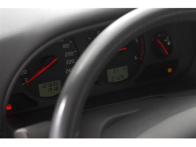

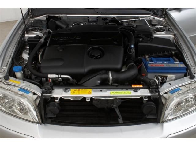

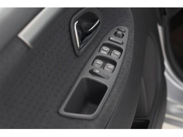

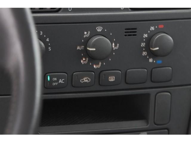

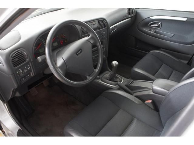

Hierbij nog wat foto's van de V40 kwam ik tegen op internet.. (komen rechtstreeks van de dealer)
Berichten: 11739
Netjes, maar ik zou daar wel even een nieuw onderwerp van maken. Kun je er meteen een 'voorstel' topic van maken :)

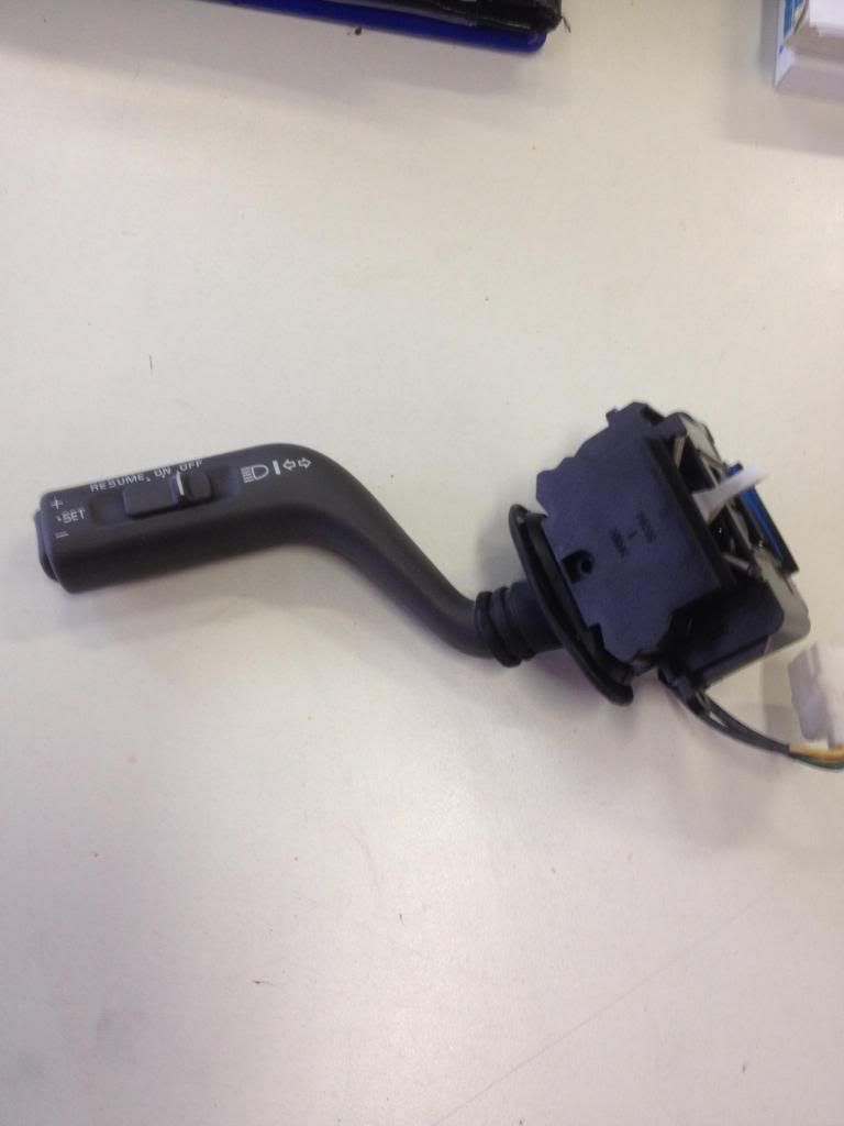

Heb een CC hendel/schakelaar bij Auto Rima (via MarioC70) gekocht en binnen gekregen vandaag!!
Nu rest mij alleen het inbouwen van de hendel en inlezen software.

Heb nu niet veel verstand van de S40 maar heb je de ontkoppelingsschakeaars standaard al zitten op de pedalen? Ik neem ook aan dat ie al 'drive by wire' heeft voor de gasklep?

Ik heb deze zomer ook zelf originele cc ingebouw in mijn v40 uit 2001. Hier zaten nog geen schakelaars op de pedalen en ook geen vacuumpomp in de motor ruimte etc. Had een compleet setje uit een sloop auto via marktplaats. Ben met inbouwen 1,5 uur bezig geweest, heb de airbag laten zitten. Weet niet of dat dat geheel veilig was maar de accu lag eraf.
Maar volgens mij is het dus niet alleen de schakelaar op t stuur!
