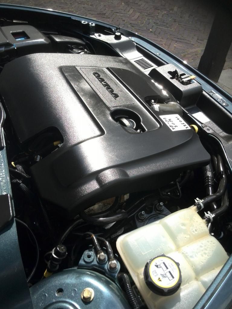

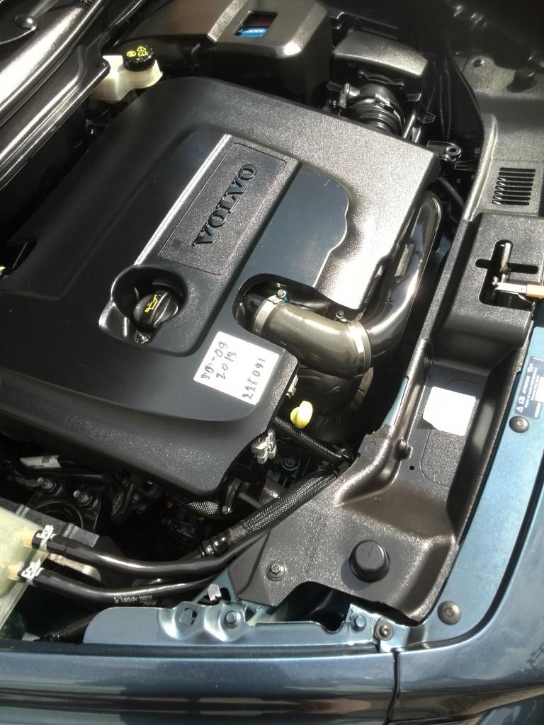

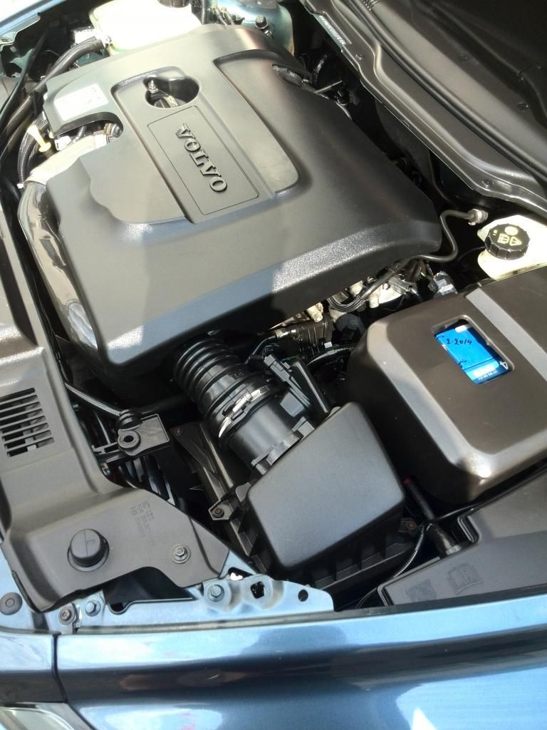

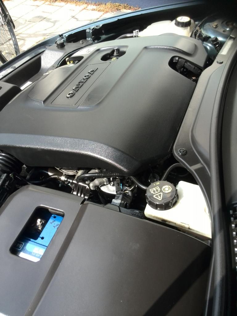

Vandaag even de motorruimte onder handen genomen van mijn verleden week aangeschafte V50.
Gebruikte materialen zijn:
Fles met vernevelaar
Warm water met een aardige scheut Dreft.
Grote kwast.
Autoglym vinyl en rubber care....
Had eigenlijk eerst een foto moeten maken van de vuile motor..neem maar aan dat het echt nodig was..... 8-)

Mooi man. Ook goed dat je hebt geoefend op een V50 want hier staat een V70 en die kan onder de kap ook wel een dergelijke behandeling gebruiken dus wees welkom. Netjes!

Dat is nog eens eer van je werk hebben, ziet er weer keurig netjes uit.

De zijkant van je rem reservoir is nog wat vies :D maar de rest heel netjes
