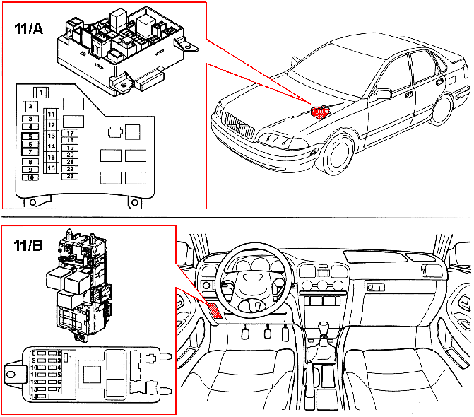

ook de goede zekering bekeken, er zit ook een zekeringkast in de motorruimte.

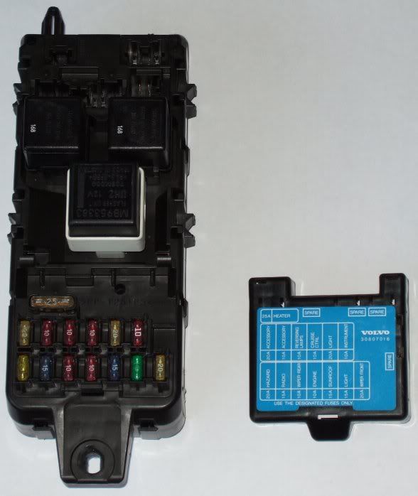

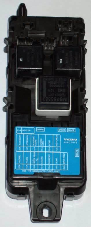

Heb je ook in de zekeringskast onder het dashbord gekeken?

Ik heb daar gezocht naar kapotte zekeringen maar kon niets vinden. Heeft iemand een indicatie naar welke ik moet kijken?
of kan het ook zoon zwart vierkant relais zijn.
Ik snap er niks van in ieder geval

In het kapje van je zekeringen houder, staat welke zekering van je koplampen zijn.
