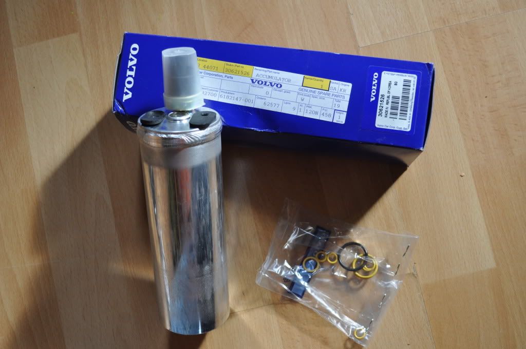

die pot (filter/droger) is wel aan vervanging toe (die zijn meestal wel op na 10 a 15 jaar) en kost rond de 90 euro (ook nieuwe boutjes erbij vragen, de oude breken 9 van de 10x af).

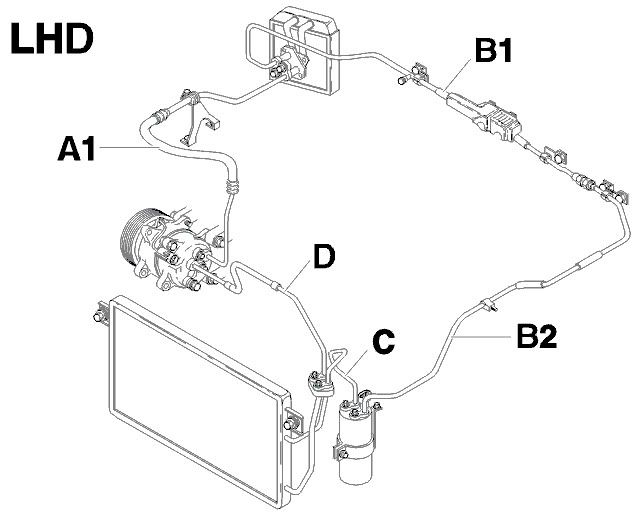

Leidingen zijn meestal van de sloop af te trekken (wel voor de zekerheid controleren op vloeistof (zie volgende alinia, anders krijg je een stoomboot op de sloop)), hoef je alleen bij de dealer wat nieuwe afdicht ringetjes te halen (in dit geval 5. Aircopomp uit, condensor in, condensor uit, naar pot in en pot uit. (paar euro)
leiding kan je eventueel zelf leeg laten lopen (blabla mag niet, gevaarlijk, milieu enzo)
dopje van de druk ventiel afhalen, en iets tegen aan leggen, niet met je snoet in gaan staan btw. Na 5 min is het wel leeg gelopen.
desbetreffende leiding vervangen, nieuwe o ringetje erop, en de pot vervangen.
naar de airco boer tuffen en opnieuw vullen.

ps: 1 kant word de leiding warm, andere kant word dermate koud dat als je op een P plek staat, en je vraagt je af waar dat vloeistof op de tegels vandaan komen, dat de condens er van afdrupt.
zie afbeelding
