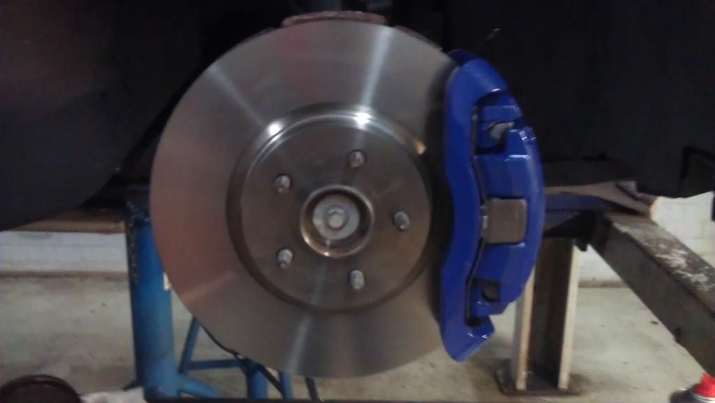

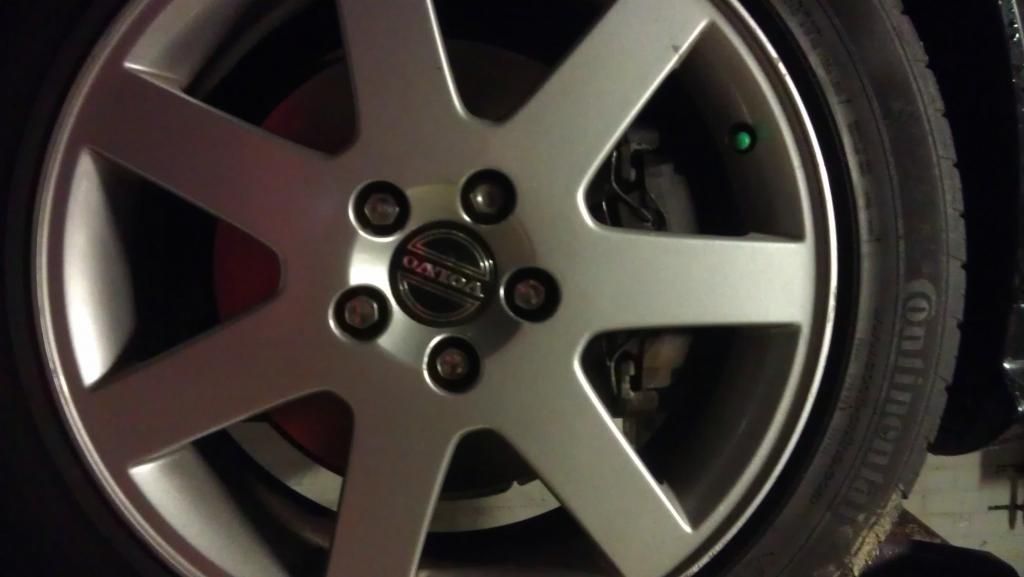

Ik denk ook de 320mm, maar verschil is goed te zien tussen 320mm en 300mm klauwen.
300mm:
320mm:
'04 S40 T5
Bedankt voor de afbeeldingen! Zo te zien heb ik de 320mm versie:

Inderdaad
