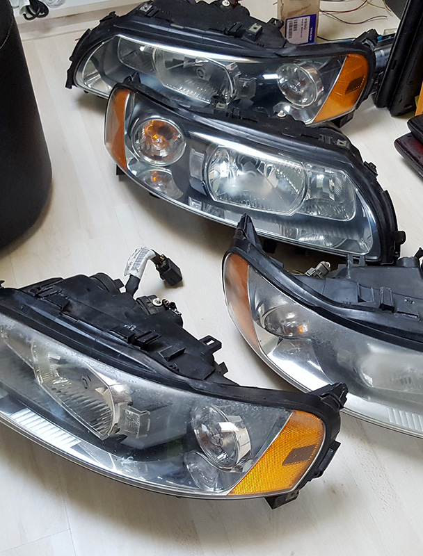

De vlek waar ik het over heb zit op de plastic lens die voor de hele unit zit. Ik ben me bewust van de kwetsbaarheid van de spiegelende laag van de reflectoren. We gaan maar oefenen op de xenon lampen die toch op de nominatie staan om terug op marktplaats te gaan :D
de bovenste moeten aan de binnenkant worden schoongemaakt, de onderste moeten aan de buitenkant gepolijst worden...

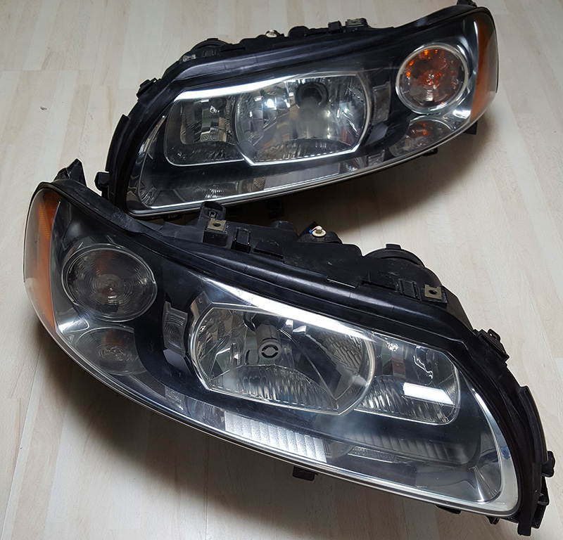

Vanmiddag maar een beetje de handen uit de mouwen gestoken.
Als eerste met één van de koplampen aan de gang gegaan, en ondanks dat terwijl ik bezig was er niet echt een schokkend verschil te zien was, blijkt van een afstandje er toch wel iets gebeurt is:
Van dichtbij is het zeker nog niet perfect, en het is een idioot gepruts door de kleine opening in de reflector heen, maar ik denk dat ik de tweede toch ook nog maar even onder handen ga nemen.

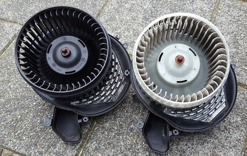

Aangezien de kachelmotor na een week stil geweest te zijn toch zo af en toe weer een piep begon te geven maar besloten om een andere te regelen.
De witte is er eentje met een ton minder ervaring en 6 jaar jonger. Hopelijk blijft deze voorlopig stil :)

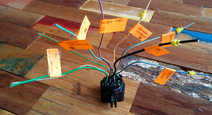

Klusje van gisteravond:
Met de wiring diagrams van verschillende jaargangen in de hand en de koplampstekker van de kabelboom van de donor auto in de andere uit wezen zoeken hoe ik 'm aan moet gaan sluiten binnenkort.
Wel een leuk klusje, uitpluizen hoe de kabelboom in elkaar zit. Maar we zijn er uit, en het was achteraf heel simpel: de kleuren van de 2001 kabelboom komen 95% overeen met de 2005 kabelboom, alleen één aardedraad was bruin/zwart in plaats van gewoon zwart.
Ik heb de stekkers die ik nodig ga hebben besteld, en dus wordt vervolgd...

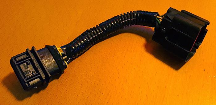

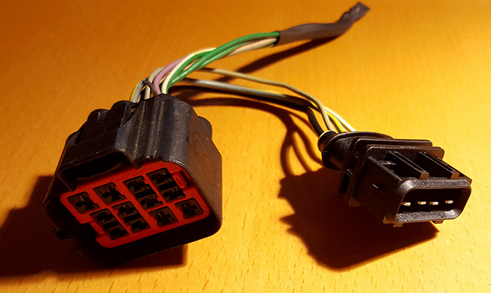

En de bestelde onderdelen waren ook binnen, dus verder geknutseld:
en er een semi professioneel geheel van gemaakt, voila de 2001 -> 2005 koplamp adapter.
De ongebruikte draden in een krimpkous aan de kant geborgen. Je weet nooit of je ze ooit nog nodig gaat hebben, dus afknippen is zonde...
