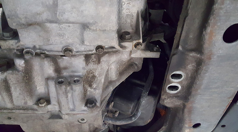

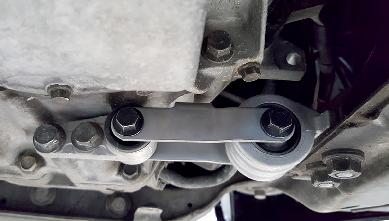

Tijdens de technische inspectie op de meeting twee weken geleden in Elst kwamen geen schokkende dingen naar boven op één ding na: blijkbaar heeft iemand in het verleden een laag paaltje over het hoofd gezien, of onhandig tegen een hoek van een stoeprand aan gereden. Gevolg: er zit een leuke deuk in het subframe welke onder de motor door zit.
Deze deuk heeft er ook voor gezorgd dat het subframe aan de voorkant licht krom is. En laat nu de baksteun die ik wilde vervangen aan dit subframe vast zitten, en de grote vraag was of deze uberhaupt wel eenvoudig vervangen zou kunnen worden (omdat de ruimte voor een niet-versleten model misschien te krap zou zijn) en of je bij het vervangen juist niet meer trillingen hierdoor zou krijgen (omdat een nieuwe mogelijk op spanning er tussen zou komen zitten).
Dus afgelopen zaterdag tijdens een klusmeeting van het broeder-forum was het spannend om te kijken of het zou gaan werken.
Het was meteen duidelijk dat er in de achterste deel van de baksteun geen noemenswaardige hoeveelheid rubber meer aanwezig was. Maar op het oog met beide steunen naast elkaar zag het er uit dat hij wel zou moeten gaan passen.
Bij het demonteren vielen een paar dingen op:
Hermontage van de nieuwe steun was inderdaad zo gepiept. En doordat ik de speling op de gaten had (die ik lang niet helemaal nodig heb gehad) ging de steun er zonder problemen er zonder enige spanning in.
En de testrit meteen na montage (en de afgelopen kilometers daarna) was in ieder geval reden genoeg voor een enorme smile op mijn gezicht. De automaat schakelt echt enorm veel soepeler dan voorheen. En waar hij soms buitengewoon bruut van 2 naar 3 en van D naar R schakelde (met metaal op metaal geluid) voel je wel dat hij nog wel wat schokt, maar het gaat echt veel beschaafder nu. Dat was in ieder geval geen overbodige vervanging.

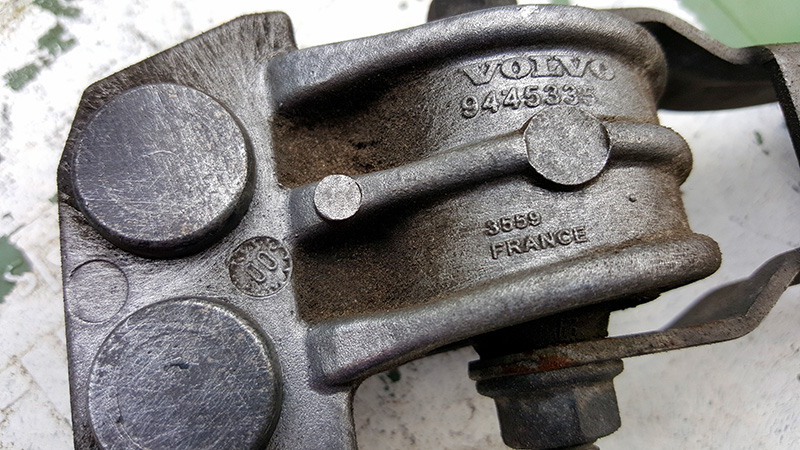

Bij verdere inspectie van de oude steun zag ik dat het nog de originele fabrieks steun is geweest (productie november 2000). Dus helemaal niet zo gek dat die toch wel erg op was na 216.000km...
En ter vermaak nog een kort filmpje van de oude steun, vlak voordat ik hem bij het oud ijzer gooide:
Verder is de auto weer voorzien van nieuwe motorolie, en heb ik de trekhaak verwijderd.
Hij moet er weer heel even tegen kunnen.
- één van de twee moeren aan de voorkant zat eigenlijk nauwelijks vast.
- de voorste van de twee achterste bouten zat dusdanig vast dat ik tijdens de eerste poging meteen mijn steeksleutel sloopte. Ja een dopsleutel was achteraf handiger, maar de ruimte was een beetje beperkt, dus leek het een aardige eerste keus. Niet dus.
- de gaten waarmee de voorste bouten door het subframe gingen bleken niet rond maar sleuf-vormig te zijn. Dus ik had in ieder geval meer speling voor de montage! Goed nieuws...

Dat heb ik ook, het kleine rubber zie ik niet eens zitten als ik op de grond lig. Ik kon de steun zo met de hand heen en weer bewegen met metaal op metaal geluid.
Ik heb een handbak en de pook gaat ook heen en weer in z'n 5 bij gas en gas los. Echt een no-brainer qua kosten!

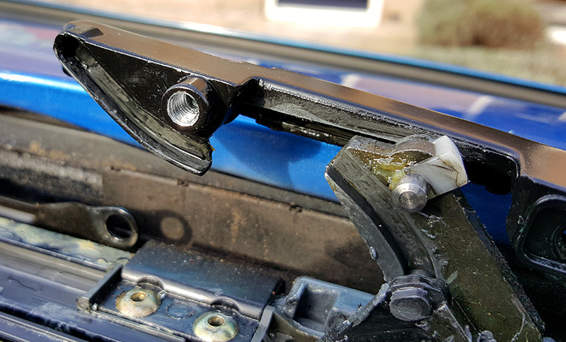

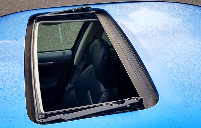

Twee weken terug kwam ik bij het afstellen van het zonnedak er achter dat één van de vier bouten waarmee het dak vast zit niet meer vast wilde. Het bleek dat het draad waar de bout in moest draaien helemaal verdwenen was.
Omdat een vastzittend zonnedak toch wel handig is, uiteindelijk tot de conclusie gekomen dat het herstellen van het tapdraad waarschijnlijk de enige zinnige optie was. Ik had twee opties: in het bestaande gat nieuw, groter, schroefdraad tappen en er een grotere bout in draaien, of met behulp van een Helicoil het schroefdraad in de originele grootte te herstellen. Aangezien ik dit nooit eerder had gedaan moest dat heel eventjes inzinken, en uiteindelijk besloten om voor de tweede optie te gaan, en dit setje aangeschaft:
Hiermee tap je nieuw schroefdraad in het beschadigde gat, en zet er daarna een stalen veertje in die weer netjes M5 schroefdraad heeft. En met bijkomend voordeel dat je de originele bout niet meer in het hele kwetsbare aluminium hoeft te draaien, maar dat je deze in het nieuwe stalen schroefdraad kunt doen, waardoor je een stevigere verbinding had dan voorheen.
Nadat het setje binnen kwam er heel a-typisch nog een weekje er naar zitten kijken (normaal gesproken moet het altijd meteen worden geprobeerd) en de handleiding (groot woord voor de instructies die er bij zaten) bestudeerd. Vanochtend, met minder weer in het verschiet de komende tijd toch maar begonnen.
Eerst mag de glasplaat verwijderd worden:
Dat was nog niet heel ingewikkeld: gewoon de vier T25 bouten losdraaien en je pakt de glasplaat er zo uit. Daarna een gedeelte van het mechanisme wat het dak feitelijk doet bewegen gedemonteerd om bij het beschadigde onderdeel te kunnen komen.
Hier aangekomen kwam het point-of-no-return punt: het beschadigde schroefdraad met de meegeleverde speciale maat metaalboor verwijderd. Volgens de instructies was dit meestal niet nodig, maar zonder was de volgende stap een stuk lastiger, het tappen van nieuw schroefdraad:
En na een paar minuten heel voorzichtig, en vanuit een compleet onmogelijke hoek, terwijl steeds meer aluminium uit het gat kwam uiteindelijk een redelijk net stukje schroefdraad:
Daarna alle loszittende delen verwijderd, en met de speciale tool het nieuwe schroefdraad bevestigd in het getapte draad:
Et voila: een nieuw stuk M5 schroefdraad waar de originele schroef heel mooi in past.
En daarna mocht alles weer in elkaar. Geen onderdelen overgehouden, dus een groot succes

Zo, over lef gesproken. Netjes!
V70 D3 MY12, Caspian Blue
- Berichten: 11700
Zeer zekers, maar het kan soms helemaal geen kwaad om jezelf af te vragen of je het echt zelf wilt gaan doen...dbosker schreef: hoe was het nog maar?
Voak bin ie te baange.
Maar net nog even een stukje gereden, en ook deel twee is gelukt: de auto is weer een stuk stiller tijdens het rijden; minder windgeruis. Nu alleen nog even afwachten of het klepperen van het dak nu ook opgelost is. Daarvoor waait het nu niet hard genoeg...

Goed gedaan.
Niet eerst in een los stukje aluminium oid geprobeerd?
In elk geval mooi compleet setje. De goede maat boor is erg belangrijk.
Klapperde jou dak ook op onvlakke wegen?
Ik moet me ook nog eens verdiepen in het dakje zodat ik volgende keer Autobahn het dakje niet hoef te fixeren met sokken.
- Berichten: 11700
Ja, de E34 van Eindhoven naar Antwerpen is een leuke hobbelweg om je dak te testen...
Het is nu een beetje de vraag hoe het dak zich gaat houden op die wegen. Ik heb een paar schroeven in de dakconstructie een heel klein beetje aangedraaid, maar ik heb niet de illusie dat dat voldoende gaat helpen om het klepperen tegen te gaan.
Er zit zo veel speling in het hele dak mechanisme dat mijn gevoel zegt dat als ik een echt stil dak wil hebben ik een (nagenoeg) nieuw zonnedak moet gaan vinden, die nog niet versleten is....
En nee, niet eerst geoefend... Het was misschien verstandig geweest om wel te doen, om een gevoel te krijgen bij wat ik ging doen. Het was wel heel spannend om de boor en de draad-tap in het aluminium te zetten...

Gave fix. Kan mij goed voorstellen dat je een spannende operatie is.
Ik hoop voor je dat je nu van het geklepper af ben.
Ik hoor meestal met regen of vochtig weer het dakraam meer. (windgeruis)
Het water wat in de kieren zit gaat herrie maken met de wind op de snelweg. Dus vooral nu met 's ochtends dauw en 's middags een regenbui hoor ik het nu aardig vaak.
Geen idee of ik er wat aan kan doen, maar t klappert nog niet gelukkig. Dus ik denk dat ik er voorlopig maar vanaf blijf.

Het dak is sinds de operatie bijna stil geworden. Bij het inhalen van vrachtwagens hoor je nog wel dat het dak lichtjes beweegt, maar niet meer met het kabaal van voorheen.
Ook is de irritante fluittoon van de rijwind een stuk minder geworden. Voorheen kwam boven de 100km/u steeds meer herrie van het dak af, nu begint dat pas boven de 150km/u. Dus ook een hele vooruitgang. Hoeven we minder vaak het scherm dicht te doen om het lawaai te dempen.
Die missie is dus geslaagd voor nu.

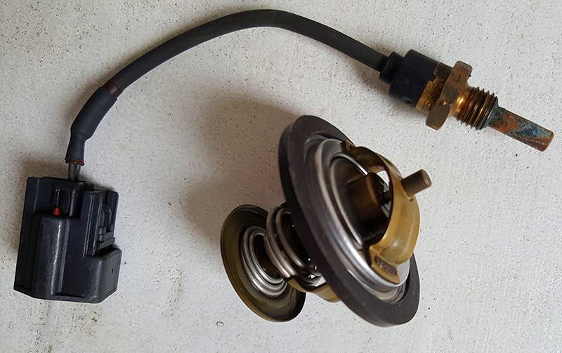

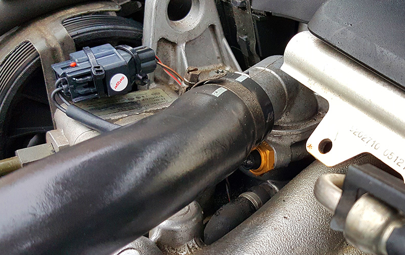

Ik heb vandaag de thermostaat en de temperatuursensor vervangen. Was niet zo heel veel werk. Maar ik zou wel aanraden voor mensen met een 2001 model om de vloeistof eerst af te tappen, want er komt best veel uit als je dat niet doet. Als je genoeg doeken hebt kom je er wel mee weg, maar aftappen maakt het wel iets relaxter...
Er zat een redelijke aanslag op de sensor. Aan de thermostaat was niet zo veel te zien. Wel stond er op dat het een 90 graden model was, dus wat de reden was dat de afgelopen dagen de koelvloeistof temperatuur onder de 80 graden zakte op de snelweg was in ieder geval niet een thermostaat die een ander type was.

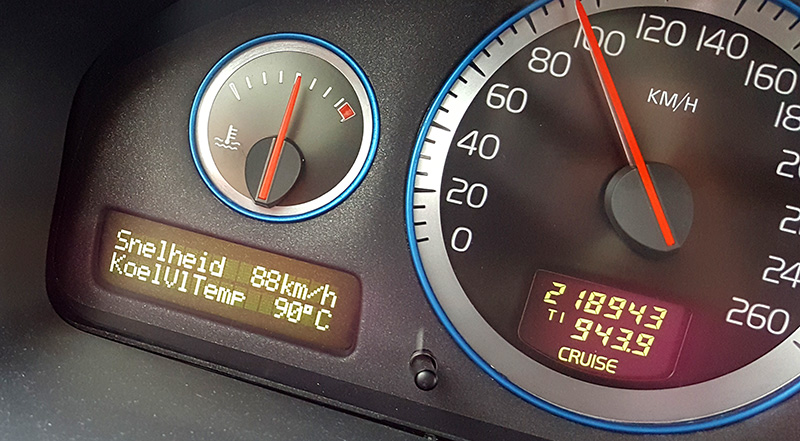

En ook niet onbelangrijk, de auto is nu mooi stabiel op 90 graden:
Je kunt op de CFE mooi zien als de thermostaat open gaat (net boven de 90 graden) en daarna iets terug zakt.
Ik heb hem daarna nog een tijdje stationair laten draaien bij aankomst (dus zonder rij-wind), maar verder dan 99 graden liep hij tot nu toe niet op.
Verschil in de motorloop is niet te merken (maakt die 10-12 graden uit daarvoor?), maar de motor liep naar mijn idee ook prima...
