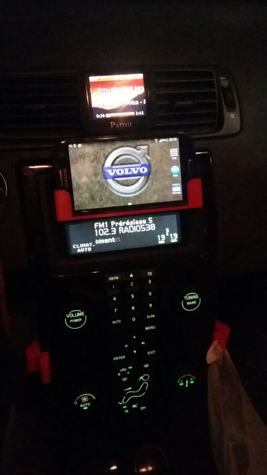

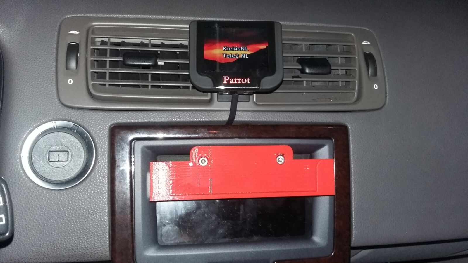

Ik heb het anders opgelost met mijn navigatie.
ik wilde niets tegen de ruit of op het dashboard geschroefd hebben, en met een v50 en base sound heb je dan ineens een heleboel minder opties (ook gezien dat er geen 2din frame in zit.
ik heb het opgelost door (na advies van volvotech) een parrot mki 9200 in te bouwen met de volvotech volvo>>parrot kabel, mijn vorige telefoon (samsung S3) en een zelf gemaakte houder.
aangezien ik geen cd-man ben heb ik een houder gemaakt die ik op mijn cd sleuf heb gemonteerd (lekker dicht tegen het dashboard dus weinig rommel) en het scherm van de parrot naast de telefoon (op de foto zit deze er nog boven, maar dat was niet handig dus gekozen om hem te verplaatsen, die foto volgt nog).
nu gebruik ik waze als navigatie app die de stem via bluetooth naar mijn carkit streamt en zo de aanwijzingen door geeft, tevens kan ik gewoon op het scherm kijken.
dit zou je ook met je eigen telefoon kunnen doen en die elke keer mee nemen en terug plaatsen.
ik gebruik de oude telefoon gewoon als mediacenter en met thetering van mijn mobiel en bluetooth streaming naar de parrot werkt dat perfect voor bijv Spotify, waze (altijd up-to-date kaarten en file info en dat ook nog gratis), homewizard (heb thuis domotica kan dus als ik in de buurt kom of weg ga automatische de lampen aan/uit laten schakelen, stofzuiger starten/stoppen, verwarming aan/uit, etc), parkmobile/yellowbrick, etc.
nu ben ik redelijk handig en heb ik een 3dprinter om de mounts en houders zelf te maken, maar er zijn meerdere oplossingen te bedenken om een clean window te houden en wel gebruik te maken van de nieuwste ontwikkelingen.
Groet Anton
