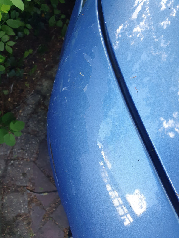

Hoi,
Sinds een paar maanden begint de blanke lak op mijn voorbumper los te laten. Op verschillende plekken, bovenop de neus als wel achter de kentekenplaat.
Wat me vooral opvalt is dat de motorkap zelf (ik denk nu even aan steenslag) vrijwel schadevrij is.
Zie ook onderstaande foto. Vraag: wat zijn de opties om dit te (laten) herstellen?
MY2015 V40 D4
Berichten: 29683
Bumper demonteren en opnieuw laten spuiten geeft het beste resultaat. Plaatselijk bijwerken is meestal niet zo fraai.

FF bij dealer langs misschien is er coulance?
Zou toch niet mogen op deze leeftijd

Ik vermoed dat de auto overgespoten is vanwege steenslag ofzo. Snel ermee naar de dealer en coulance/garantie bespreken.

Indien die niets doet dan kun je hem zelf laten spuiten, valt vaak heel erg mee.
Eerste vraag bij die spuiters is altijd, betaal je hem zelf of moet hij naar de verzekeraar..
Betaal je hem zelf dan is hij vaak iets goedkoper.

Een lakdiktemeting zou dan uitsluitsel geven. Hoewel, een eventuele schade kan natuurlijk ook bij Volvo zelf zijn gebeurt VOOR aflevering. Dat zou zeker niet iets nieuws zijn...

Update: Volvo nam het serieus op als lakgarantie, en wilde dat ik hun schadehersteller de auto toonde. Al vrij snel zag hij dat zowel voorbumper als linker voorscherm overgespoten zijn. Hiermee is dus van lakgarantie geen sprake.
Een schadehersteller bevestigde deze constatering, ook hij kon het zien. De berijder zal dus onafhankelijk van de LM de auto hebben laten spuiten.
Een eerste offerte voor het opnieuw spuiten van de voorbumper is 400,-.
Ik heb nog niet besloten of (en indien zo, hoe) ik bij de LM waar ik de auto heb gekocht, hierover mijn ongenoegen wil uiten. Ik heb natuurlijk geen poot om op te staan...

Als dit niet bijgewerkt was geweest, dan was dit een schadegeval van 80 a 100 euro.
Maar probleem nu is, dat je niet weet of de lak enkel op die plek zal loskomen.
Dus kan ik aannemen dat elke firma alle lak er eerst vanaf wil, dan effe opnieuw kleur spuiten en dan weer lak.
Dus ja snel die 400 euro in zicht.
Is eigenlijk meer werk dan een nieuwe lakken.
Kijk es of je tweedehands een bumper in die kleur kan vinden, dan zit je waarschijnlijk op de helft,
je kan het zelf riskeren, met een gewone spuitbus dus, wel eerst de blanke lak er zelf afhalen, schuren tot een 1500, lakken, schuren 3000 en polijsten met polish en afwerken met wax.
Veel uurtjes zal je bezig zijn, maar qua kost zit je dan op een spuitbus of 2, 50 euro max.

Update: het er toch niet bij laten zitten. Via de leasemaatschappij is de schadehersteller achterhaalt. In 2017 blijkt de auto gespoten te zijn. Er wordt gelukkig absoluut niet moeilijk gedaan over garantie. Volgende week lever ik hem 2 dagen in, krijg gratis een vervangende auto mee.

Ja en nee. Blijkbaar had deze leaseklant een dermate groot wagenpark, dat ze de auto's kaal leasen en zelf verzekeren. Dit is voor de LM (waar ik hem uiteindelijk kocht) ongewoon, dus de betreffende medewerker zal niet verder gekeken hebben dan zn neus lang was. Tabblad "schade" is leeg meneer. Tsja, tabblad "verzekering ook".
Via de berijder vernomen welke schadehersteller het (verzekeringswerk) toen gerepareerd heeft.

Dinsdagmiddag de auto weer opgehaald. Voorbumper is volledig overgespoten. Ik kreeg gratis vervangend vervoer mee. Niks dan lof voor de afhandeling van een garantieclaim op schadeherstelwerk uit 2017.
