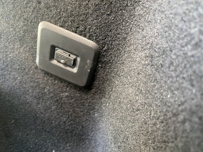

PS: maar wat is dat nu kleine USB poortje linksachter in mijn kofferbak?
Bedankt om mee te denken!

Misschien een door de vorige eigenaar gecreëerde Usb-c plug, ipv een sigaretten aansteker plug.
Mijn vorige eigenaar had dat achterop de middenconsole laten maken.

Echt nog nooit eerder gezien. Ik heb even in drie verschillende XC60's gekeken, en waarempel, in eentje zit het ook in.
Die auto is voorzien van een heel pak achteraf ingebouwede accessoires, waaronder iPad houders. Ik heb even gekeken in de accessoire catalogus voor een 2018 XC60, en daar zie ik ook een Media server staan.
Als ik de installatiehandleiding bekijk zie ik helemaal onderin dat deze USB poort moet worden ingebouwd. Ik vermoed dus dat die in deze auto zit, en ook in jouw auto.
Hoe dat werkt heb ik eigenlijk geen idee van, nooit eerder gezien in een auto, en denk ik ook niet veel verkocht.
Hier vind je meer info over die media server. Als ik het snel lees maakt deze een eigen Wifi netwerk, waarvandaan je dan je films en muziek kunt streamen.
https://accessories.volvocars.com/nl-nl ... 16684/2018
De installatie handleiding vind je hier.
https://accessories.volvocars.com/nl-nl ... (18-)/2018
Ben wel nieuwsgierig of dit het is, dus als je meer weet laat het maar weten![:)](./images/smilies/smile.png)
Edit: Ik lees nu ook hierboven over je vragen over Wifi. Zou 1 en 1 twee zijn, en die wifi hotspot in je auto zijn om te streamen?
Edit 2: Ik vind in het mapje met boekjes een handleiding voor de media server. Daarin staat ook deze USB poort vermeld. Mocht jij deze handleiding niet hebben, laat dan maar weten. Dan scan ik hem wel even voor je.
Je hebt de Volvo Media Server app nodig om films te kijken van de server in elk geval.

ik heb inderdaad een ingebouwde ipadhouder op mijn achterstoelen met 2 usb aansluitingen in de hoofdsteunen! Cool, ik wist niet dat ik in de koffer een usb stick kon insteken met films.
Een handleiding erover heb ik niet, dus die ingescande pagina's zijn welkom!! Die app moet ik dan eens proberen...

Voila, geen topkwaliteit scan zie ik, maar dit is denk ik wat je nodig hebt
Ik heb het wel eens in de folder gezien, maar nooit zelf in t echt gezien. Dus ben heel benieuwd of je nog wat met dat systeem kunt, of dat het volledig achterhaald is na 5 jaar![:)](./images/smilies/smile.png)

Volvo contact center ging het even bekijken en me terug contacteren … het lijkt inderdaad wel een zeldzame optie te zijn. Allicht wat overbodig tegenwoordig, maar wil het toch graag werkend krijgen ![:-)](./images/smilies/smile.png)

Ja ik had het nog nooit gezien. En de allereerste XC60 die ik vanmiddag open trok zat het in, toen ging ik aan mezelf twijfelen of het niet gewoon standaard was ![:D](./images/smilies/biggrin.png)
Maar helemaal mee eens, als t er in zit moet het werken!

Haha! Als ik het goed heb gelezen zou ik zelfs TV moeten kunnen kijken op het sensus media scherm wanneer de wagen stil staat!!
Dat verklaart ook waarom ik steeds een “Mediaserver” WiFi kon zien in de buurt van, en in de wagen via de sensus. Alleen jammer genoeg krijg ik een “verkeerde paswoord” foutcode als ik wil aanmelden. Je instructies hebben het over 9876543210 als standaard wachtwoord maar helaas.
Dat wordt dus ook nog even zoeken …
