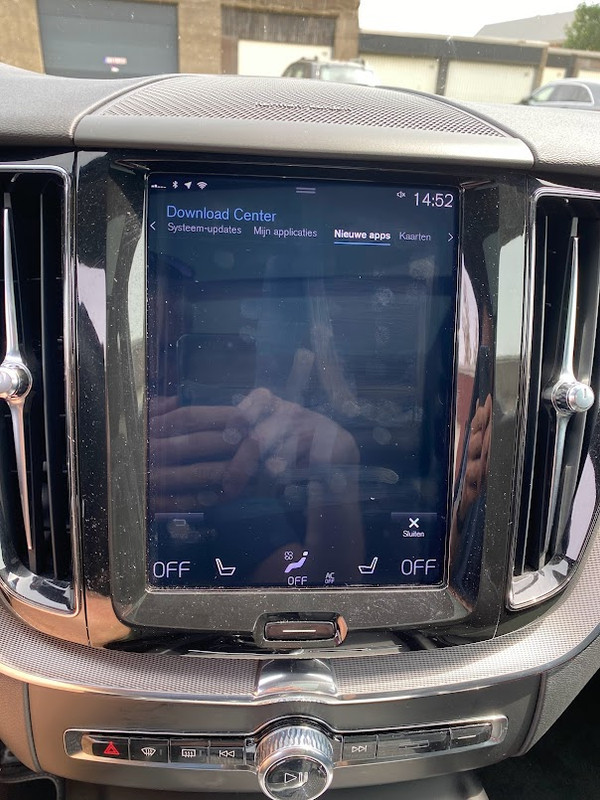

Dat wereldbolletje heb ik linksboven nog niet gezien ... Het verste dat ik kom is dit, zie foto:
De manuals maken me niet veel wijzer. Misschien moet ik bluetooth maar eens helemaal afsluiten?

Oké, ik heb alles nog eens stap voor stap gedaan en de Bluetooth ook eens ‘vergeten’ en terug ingesteld.
2 scenario’s doen zich voor:
1. Internet delen via Bluetooth = wereldbolletje zichtbaar op het sensus scherm bij het verbonden Bluetooth apparaat (mijn telefoon). Op mijn iPhone zie ik 1 apparaat verbonden via de hotspot. Maar ik krijg geen overzicht van nieuwe apps in het downloadcenter.
2. Internet delen via wifi = wifi streepjes zichtbaar op het sensus scherm in de linkerbovenhoek. Op mijn iPhone zie ik nogmaals een actieve hotspot verbinding. Maar ik krijg geen overzicht van nieuwe apps in het downloadcenter.
Ik begin te denken dat het toch ergens aan de iPhone ligt. Is er nog een manier om te checken of ik internet heb in de Volvo?
