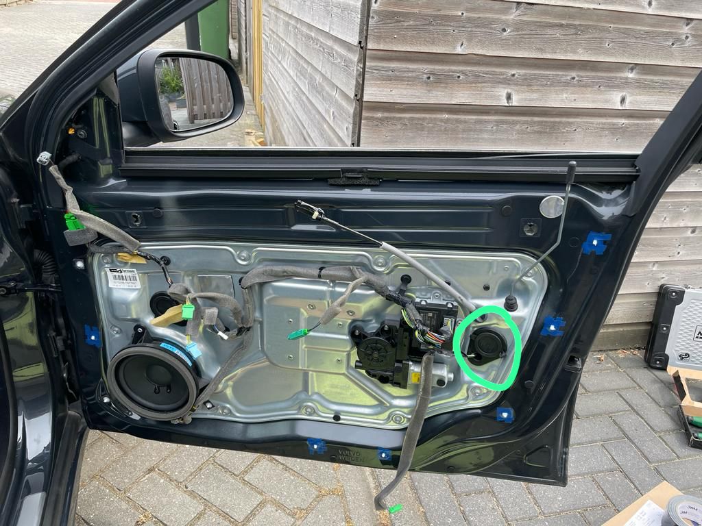

De bekleding kan niet echt in de weg zitten. De deurkaart is van keurig hard materiaal en er zweven geen losse dingen oid.
Hier een plaatje. Ik heb afgelopen zomer de boel een keer los gemaakt vanwege vage trillingen bij lage frequenties. Lang verhaal.
In het omcirkelde deel kan je evt kijken hoe het stangetje op-en-neer beweegt en of er iets vast loopt. Wellicht is het gewoon het motortje die deze beweging regelt.

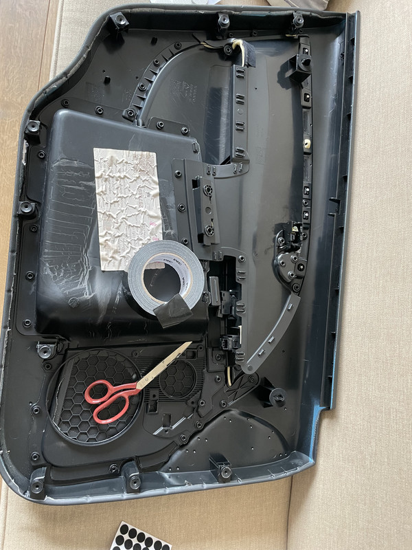

Achterkant vd de deurkaart:
Bij mij is het knopje nu permanent naar beneden. Bij het omcirkelde deel is de koppeling met het stangetje waarschijnlijk los. Daar kwam ik pas achter toen ik het na enige moeite weer in elkaar had. Bij mijn vorige Volvo ging dat veel makkelijker.
Deze uitvoering heeft vele kabels die niet al te lang zijn, dus heb je 3-4 armen nodig om de deurkaart vast te houden, alle connectors weer aan te sluiten en dat stangetje in de gaten houden en de kaart weer in het portier te stoppen! Dat stangetje vergat ik dus bij de geslaagde poging...
Maar tot nu toe ontbreekt me de energie om de boel weer los te halen en dit te fixen

Wat een feest van herkenning
Ik heb precies hetzelfde euvel. Het knopje springt een klein beetje maar staat permanent in stand beneden. Ook ik heb geen zin om alles weer los te halen, ook omdat het knopje voor mij niet functioneel is. Aan de spiegels zie ik of de auto open is en aan handmatige bediening (nog) geen behoefte.
Tweede punt van herkenning is de tape op de deurkaartdopjes. Na veel zoeken kwam (ook) ik erachter dat die de oorzaak zijn van irritant getril vanuit de deur en heb ze dus ook vastgetapet.
Blijft wel het punt dat het kraagje van het dopje weerstand zou kunnen bieden.
