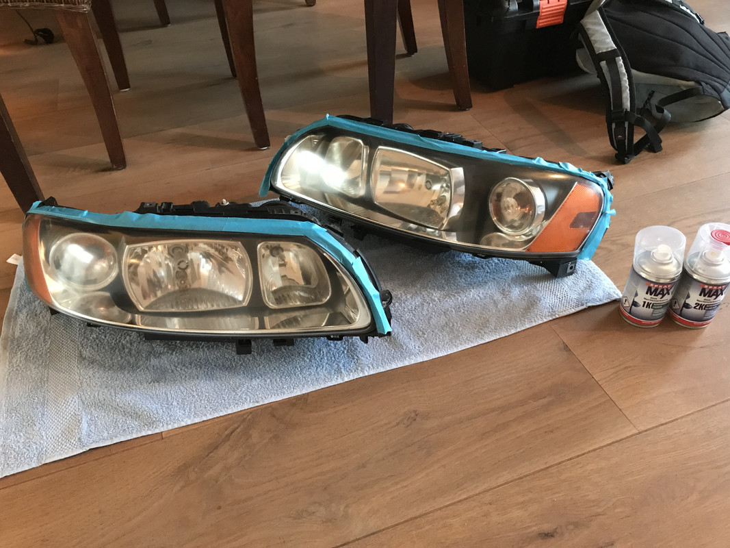

Koplamp geschuurd en gespoten met 2k blanke lak

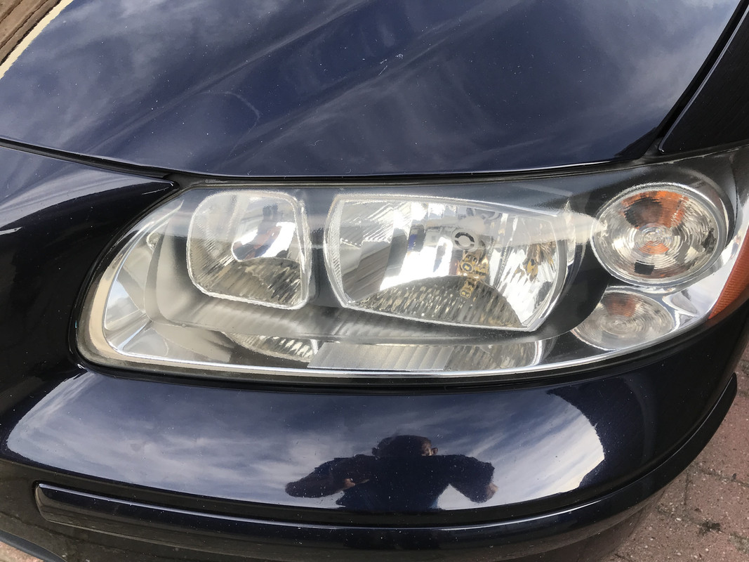

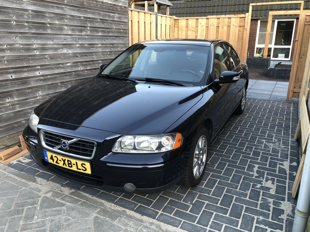

Ben benieuwd inderdaad. Ik heb het destijds voor mijn S60 ook zelf gedaan, staan aardig wat foto's van op het V70 forum meen ik. Het resultaat was aardig goed. Je merkt bij het spuiten vd blanke lak dat het echt windstil moet zijn en dan verlang je plotseling naar een spuitcabine...
Maar ja, ik ben alleen en heb 1 auto, dus weinig te kiezen. Een klein beetje sinaasappel op de bovenste 1 cm meen ik, maar dan moest je heel goed kijken en de kar kwam altijd prima door de apk.
Wellicht heb je pech gehad en goed en strak spuiten is wel een vak moet ik zeggen, maar ik heb me gered!

Toch paar plaatjes gevonden:

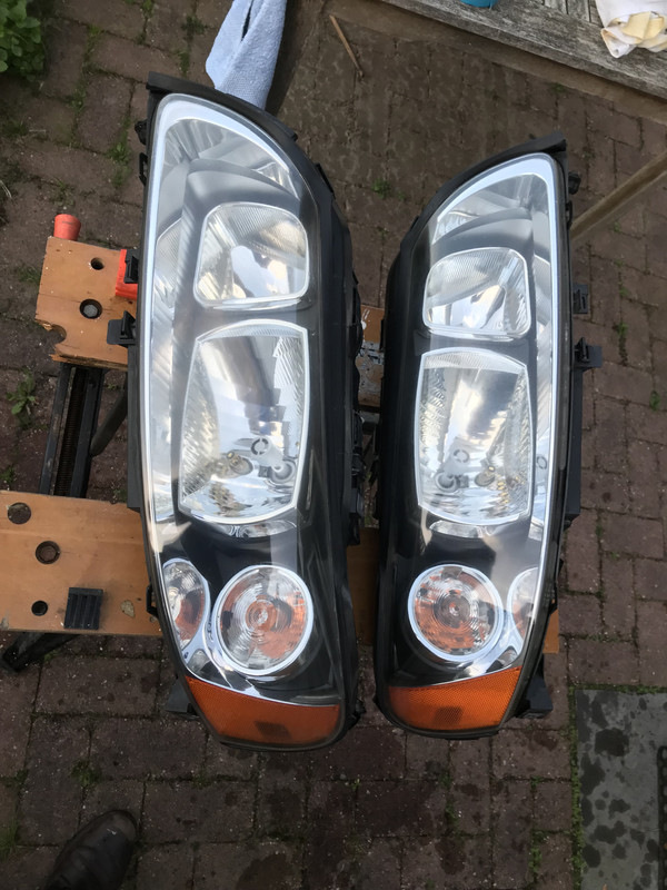

En hier de foto’s van de “nieuwe “ koplamp.

Zo, dat is nog eens een verbetering. Mooi resultaat!

Gratis tippie van mij, voor jou: als je je kenteken afdekt, doe dit dan goed. Nu kan ik hem alsnog zien. 😉
Berichten: 32918
Dat is nu wel goed gelukt.
Johan s60
Berichten: 2834
Zo dan, dat zijn heldere kijkers geworden.

1-wiel schreef: 03.07.2024 - 16:52 En hier de foto’s van de “nieuwe “ koplamp.
Nogmaals bedankt Emiel! Het is perfect geworden. Ben net thuis gekomen en het is geweldig😁
