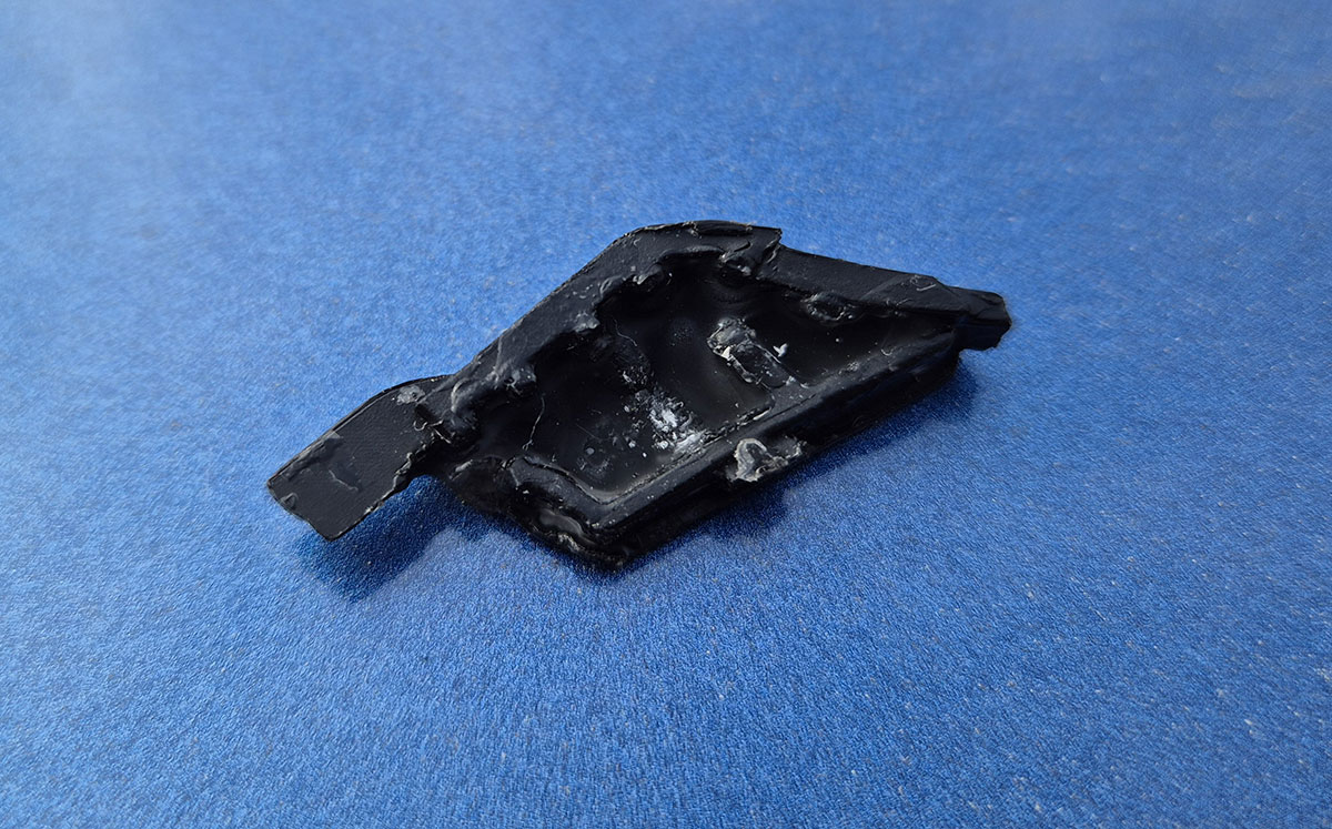

Nadat hij bij mij nog een keertje gesneuveld was omdat bij warm weer het dak bij het dicht gaan weer stond te stotteren, het deze keer anders aangepakt.
Het beschadigde blokje in een paar lagen helemaal gevuld met lijm. Hopelijk maar dat 'm structureel iets sterker:

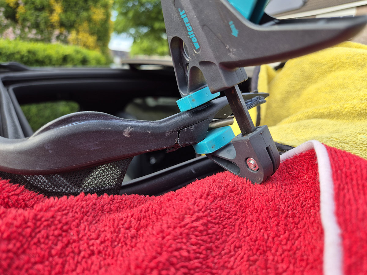

en na een week of twee uitharden 'm er weer in gelijmd vandaag.
Hij gaat weer netjes open en dicht... Voor nu.
