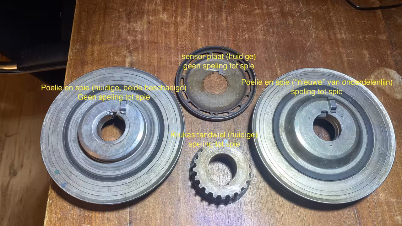

Graag jullie input! Ik loop namelijk vast met mijn distributieriem vervang klus, en weet niet hoe nu verder.
Ik heb een ''nieuwe'' krukaspoelie/ trillingsdemper gekocht (onderdelenlijn), maar deze heeft speling t.o.v. de spie welke in de krukas is gemonteerd. Het partnummer (8653666) voor deze poelie die ik op basis van VIN (Yv1mw755B82422287) heb gevonden zou moeten kloppen voor mijn V50 2008 2.0D (motor: D4204T, kenteken 78-zr-ph). Ook als ik aftermarket poelies bekijk die worden aangeboden, hebben deze ook eenzelfde brede spie baan.
De poelie die gemonteerd was had geen speling tav. spie en paste er strak (niet klemmend) omheen. Helaas kan ik de poelie die gemonteerd was niet hergebruiken gezien deze een beschadigde spiebaan heeft (zie links op foto beschadigde poelie en spie), wat de reden is dat ik een nieuwe spie en poelie heb besteld.
Wat ook opvallend is, is dat het krukastandwiel welke de distributieriem aandrijft ook een grote speling heeft t.a.v. de spie.
De sensorring, die tussen beide onderdelen in zit, heeft wel een nauwkeurige passing tot spie.
Ik heb begrepen dat naast de spie ook frictie de koppel van de krukas overbrengt naar de onderdelen, maar ik vraag mij af of dit wel zo hoort en wel ok is.
Daarom de vraag: Is het acceptabel dat de krukaspoelie/ trillingsdemper spie baan aanzienlijke speling heeft tav. spie omdat frictie voorkomt deze deze los gaat? Krukaspoelie bout wordt uiteraard aangehaald tot juiste aanhaalmoment + hoekverdraaiing.

Altijd lastig om zo'n vraag van afstand te beantwoorden.
Wat je schrijft lijkt mij allemaal te kloppen en ik denk dat alles afhangt van hoe groot de speling is tussen de spie en poelie.
Ja, de druk van de bout zou het geheel ook op zijn plek moeten houden, maar als er een keer meer kracht op komt te staan en de boel verdraait, dan je toch een probleem.
Kan het zijn dat de gekochte onderdelen versleten zijn waardoor de ruimte in de spiebaan ontstaan is?
Kort antwoord, ik zou het niet aandurven om zo'n belangrijk onderdeel met speling te monteren

Ik vrees dat de aangeschafte poelie versleten is.

Je hebt een verkeerde trillingsdemper gekregen. Op jouw foto is heel duidelijk te zien dat de trillingsdempers verschillen.
Ik heb de foto's van de opening uitvergroot en duidelijker gemaakt.
Dan zie je duidelijk dat er ook verschillen zijn in de opening voor de spie.
De bovenste foto is van de gekochte trillingsdemper.
De foto daaronder is van de originele trillingsdemper.
Op het oog lijkt ook de plaats van het nokje voor de sensor af te wijken.
Terugsturen dat pas gekochte ding en bij een deskundige handelaar de juiste trillingsdemper bestellen.
Wanneer de beschadiging van de originele demper alleen dat hoekje links naast de spiebaan betreft zou ik het wel aandurven
deze trillingsdemper weer te monteren.
