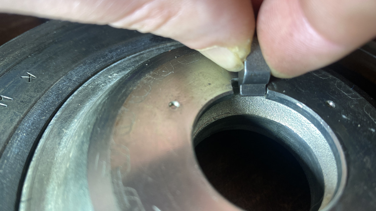

Ik heb een ''nieuwe'' krukaspoelie/ trillingsdemper gekocht (onderdelenlijn), maar deze heeft speling t.o.v. de spie welke in de krukas is gemonteerd. Het partnummer (8653666) voor deze poelie die ik op basis van VIN (Yv1mw755B82422287) heb gevonden zou moeten kloppen voor mijn V50 2008 2.0D (motor: D4204T, kenteken 78-zr-ph). Ook als ik aftermarket poelies bekijk die worden aangeboden, hebben deze ook eenzelfde brede spie baan.

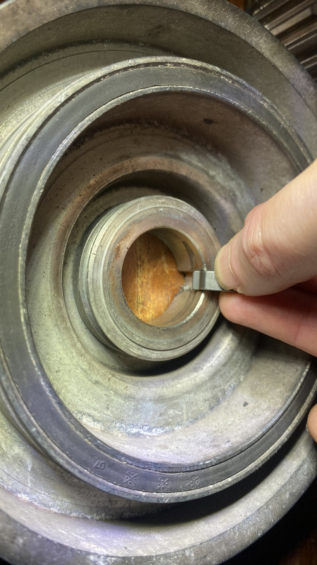

De poelie die gemonteerd was had geen speling tav. spie en paste er strak (niet klemmend) omheen. Helaas kan ik de poelie die gemonteerd was niet hergebruiken gezien deze een beschadigde spiebaan heeft (zie links op foto beschadigde poelie en spie), wat de reden is dat ik een nieuwe spie en poelie heb besteld.

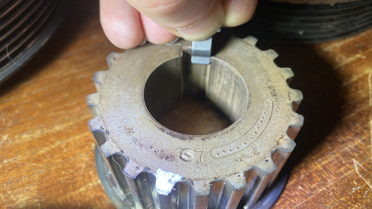

Wat ook opvallend is, is dat het krukastandwiel welke de distributieriem aandrijft ook een grote speling heeft t.a.v. de spie.

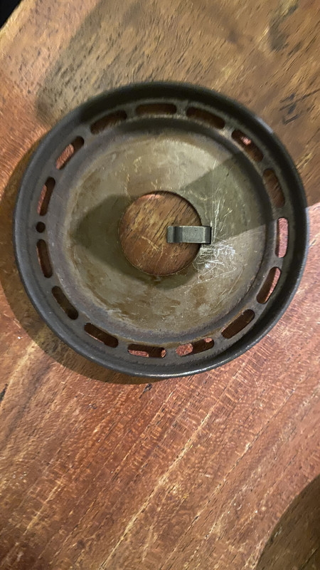

De sensorring, die tussen beide onderdelen in zit, heeft wel een nauwkeurige passing tot spie.

Je hebt een verkeerde trillingsdemper gekregen. Op jouw foto is heel duidelijk te zien dat de trillingsdempers verschillen.
Ik heb de foto's van de opening uitvergroot en duidelijker gemaakt.
Dan zie je duidelijk dat er ook verschillen zijn in de opening voor de spie.
De bovenste foto is van de gekochte trillingsdemper.
De foto daaronder is van de originele trillingsdemper.
Op het oog lijkt ook de plaats van het nokje voor de sensor af te wijken.
Terugsturen dat pas gekochte ding en bij een deskundige handelaar de juiste trillingsdemper bestellen.
Wanneer de beschadiging van de originele demper alleen dat hoekje links naast de spiebaan betreft zou ik het wel aandurven
deze trillingsdemper weer te monteren.
Jouw foto lijkt te zijn gemaakt met telefoon. Het is een minder gebruikelijk bestand.
De vergrotingen heb ik veranderd in JPEG bestanden.

Krukas tandwiel (zat zo op de auto), heeft 3mm speling naast de spie
Sensorring, geen speling tot spie. Zat zo op de auto
Trillingsdemper, zat zo op de auto maar spie baan beschadigd, geen speling tav spie
''Nieuwe'' trillingsdemper, 1.8mm speling to spie

Het lijkt er op dat het krukas tandwiel al een keer vervangen is door een verkeerd exemplaar.
Dat tandwiel zou ik vervangen door een ander met de juiste breedte van de spiebaan.
