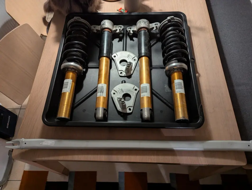

Nu hij lekker vlot is mis ik toch wel een sportievere wegligging dus heb ik de stoute schoenen aangetrokken en heb ik onderstaande set op de kop getikt:
De set komt aankomende week binnen, dan nog even tijd zoeken voor montage. Er zit ook een originele veerpootbrug bij dus die kan ik mooi vergelijken met mijn ali expres veerpootbrug :)

Oh nice! Zijn de Öhlins toch (van een V60 Polestar?)?

Wow dikke upgrade hoor .Mag ik vragen waar je deze set gevonden hebt? Ben n.l ook stiekem een beetje aan het rondneuzen ;)

Gaaf hoor? Zal een enorm verschil zijn! Een set die het extra gewicht wel aan kan en de bewegingen van de auto onder controle houdt.

RZA schreef: 26.09.2025 - 07:33 Oh nice! Zijn de Öhlins toch (van een V60 Polestar?)?
Klopt! komen van een V60 PE, was ongeveer 30k km mee gereden
Anor schreef: 27.09.2025 - 12:30 Wow dikke upgrade hoor .Mag ik vragen waar je deze set gevonden hebt? Ben n.l ook stiekem een beetje aan het rondneuzen ;)
Deze heb ik op Ebay gevonden, daar staan regelmatig setjes op. Ook de Brembo remmerij van de PE

Vanmiddag de achterdempers gemonteerd, was er binnen 45 minuten mee klaar. Voor was een ander verhaal, ben er halverwege mee gestopt. Durfde de V60 niet op assteuenn van 2 ton te zetten. Van de week nog eens een poging wagen met 3 tons assteunen

Snap ik wel. Had vorige keer de V90 op assteunen van 2ton (laat de krik altijd nog licht 'mee tillen' voor de zekerheid) en had zelfde gevoel. Ga ook 3tons nemen, die van Datona, met een rubberen laag erop zodat je geen metaal op metaal krijgt.

Afgelopen weekend de veerpoten voor gewisseld, was een wat langere klus dan de schokdempers achter maar na drie uurtje klussen had ik het voor elkaar. Moet deze week hem wel nog even laten uitlijnen(of laten controleren) Merk wel dat de V60 een stuk strakker op de weg ligt.
Nu zou ik nog graag de spacers die onder de composiet veer zitten aan de achterzijde gaan wisselen. Er zitten nu 26mm spacers onder en onder de PE zit standaard 16mm, heb de spacers al in bestelling staan. Iemand hier ervaring mee om dit zelf te doen?

Philken heeft dit zelf volgens mij al meermaals gedaan. Ik heb uiteindelijk 6mm spacers laten plaatsen icm Heico verlaging, omdat alles weghalen icm de stock schokbrekers net iets teveel was. Wel benieuwd hoe "level" je uit gaat komen met de 16mm icm deze schokbrekers.

ik heb de spacers van H&R eronder zitten, deze meten 9mm en geven een voor mij perfecte hoogte achteraan
achteraan is wel een PITA om te verwisselen... best de video van Heico bekijken(is wel een v90 maar zelfde werkwijze)
