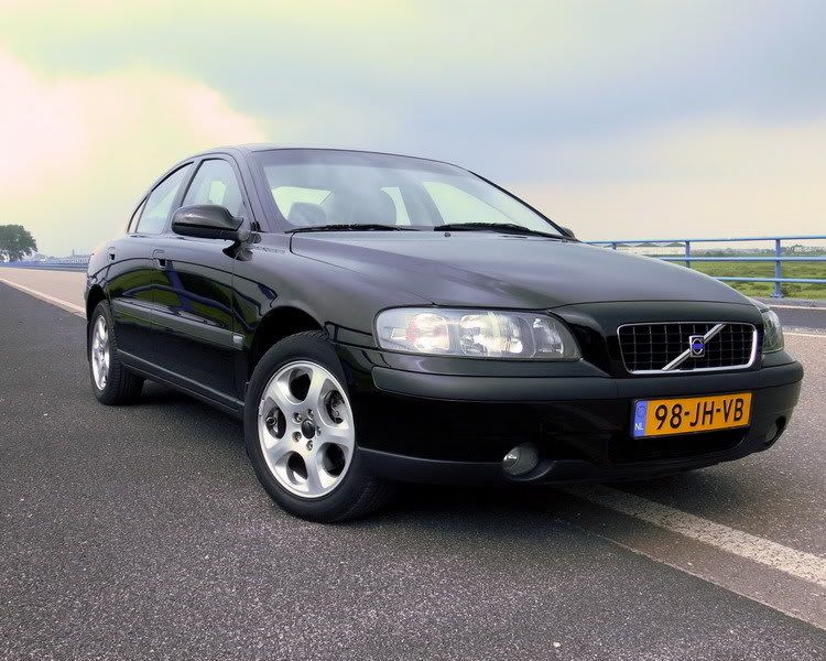

Stap 2: Voorbereiden / Lak reinigen
Voorbereiden. Met het Quick Clay System verwijdert u verontreinigingen die zich met de loop van tijd aan het oppervlak van de lak hebben kunnen hechten en na het wassen nog niet verwijderd zijn. Denk hierbij aan boomsappen, teerspetters en industriële neerslag. De werkwijze van de clay en quick detailer is als volgt: De claybar in 3 stukjes knippen, neem 1 deel en maak er een klein pannekoekje van. De Quick detailer van circa 90 cm vernevelen op een deel van een paneel en daarna met de clay over het oppervlak wrijven tot het glad aanvoelt. Het residu quick detailer neemt u af met een suprime microfibre doek. Als de claybar vies is vouwt u deze gewoon zodat het vuil in de claybar gaat zitten en u met een schoon deel verder kunt. Gelieve de gehele auto hiermee behandelen, bij weinig tijd enkel de horizontale delen behandelen, deze hebben het meest last van oppervlakkige verontreinigingen.
Hoe lang was je hier mee bezig om de hele wagen te doen met die claybar? En totaal qua tijd om het 5-stappen plan te doorlopen zoals je het hebt beschreven?
Kan je bij Meguiars zelf ook terecht om je auto te laten behandelen?
Enne wat me opviel, je stootlijsten aan de zijkant en onderkant van je wagen...hoe komt dat die er zo donker uitzien of ligt dat aan de foto? Normaal gesproken zijn die toch grijs of niet dan? Kan je die dus donkerder krijgen?
Jack.
Hele auto compleet 5 stappen + interieur + kunststof outside = 1 hele zomerdag van 9 uur ochtend tot 7 uur avond met de nodige kletspartijen met buren er tussendoor, je kent dat wel zo van zal ik die van mij er ff naast zetten enzo.
Daarna kwestie van 1x in de 2 mnd na het wassen dunne laag nxt wax er op (1 uur hele auto in en uitpoetsen)
Bumpers gewoon ook met meguiars kunststof cleaner behandeld, in 10 min weer als nieuw (en weer minder lichtgrijsplastickerig)

Prachtig resultaat zo.
