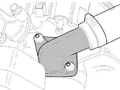

Verwijder de motorafscherming
Verwijder de kap van het thermostaathuis (Torx 40) en verwijder de thermostaat en pakking.
Maak de contactvlakken van het thermostaathuis schoon.
Breng een nieuwe pakking op de thermostaat aan.
Breng de thermostaat in het huis aan. Breng de afscherming aan en draai de kap van het thermostaathuis vast. Draai aan tot 17 Nm.
Breng de motorafscherming aan.
