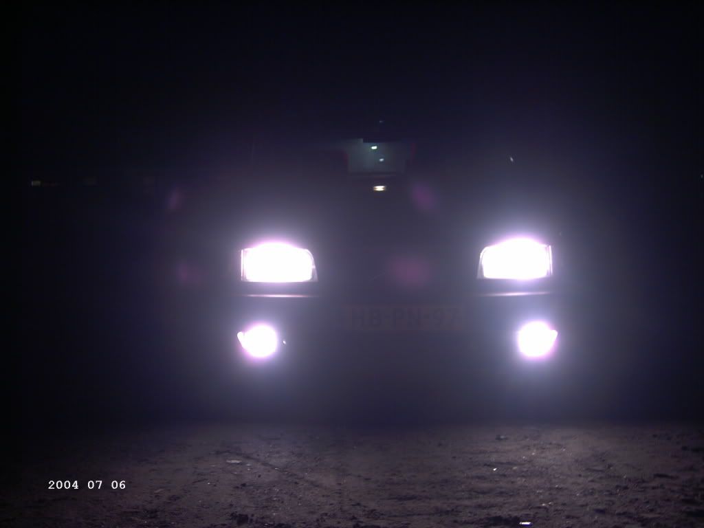

Excuus voor het grote formaat, maar photobucket werkt niet helemaal naar mijn wens (heb je wel vaker met computers).
De mistlampen zitten er goed in lijkt me, en aan licht ook geen gebrek.
