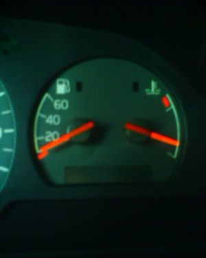

Ik heb gemerkt dat de brandstof meter van mijn V40 niet super betrouwbaar is.
In deze conditie:
Geeft het metertje na het tanken van 20 Liter bijna 40 Liter aan waarna deze na het rijden van zo'n 250 km rustig rijden weer op hetzelfde punt staat.
Hij is dus lekker scheutig met het tot zich nemen van het boerenplofsap (Diesel) en de kans bestaat dan ook dat ik een keer droog kom te staan, gelukkig is dit alleen met de auto zo maar na het duwen van een auto van 1300 kilo heb ik in het ander vanzelf geen zin meer.
