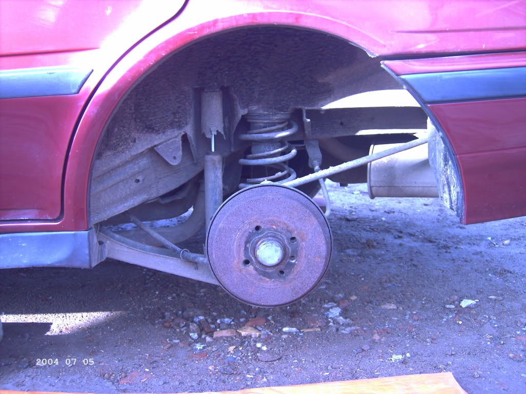

Goede how to, ik wilde hem gebruiken voor een remblok linksachter bij mij te controleren. De auto schokt daar namelijk bij afremmen tot stilstand.
Toen ik de band eraf haalde zaten er echter geen remklauwen (voor wel).
Kan iemand mij vertellen hoe ik hier de remblok kan controleren? En hoe ik die kan vervangen indien nodig?
Volvo 440 DL 1.8i CVT

trommel remmetjesssss
ik denk dat je hem er zo vanaf kan rammen met een hamer
of zit er ergens een boutgat dat je hem er af kan draaien?
moet volgens mij verder niks los
offfffff er moet achter de naaf kap je moer los maar dit betwijfel ik
en hoe ziet het er uit vanbinnen nou zo

Idd. voorzichtig met een hamer op tikken om hem los te wrikken...
En ben voorzichtig met je remsegmenten! Als je er geen verstand van hebt,
vraag er iemand bij die er wel verstand van heeft, of laat het doen.
Trommelremmen kan je meer aan verprusten dan aan schrijfremmen.

Ik heb er achter gekeken, er zat een rubber dopje dat ik eraf heb gehaald. Daar zat toen een openingetje. Mijn vader zij dat ik daar ff met een dun buisje + hamer de trommelrem eruit moest tikken. Kan het kloppen dat het zo werkt?

hmmm durf het niet met zekerheid te zeggen maar het zou kunnen ja

Ik heb ondertussen geprobeerd de trommelrem te openen. Het lukt mij echt niet. Ik kom niet verder dan bovenstaande foto.
Niemand enig idee? Ik wil graag een keer van het rare geluid af, en daarom wil ik graag kijken of het komt door versleten remschoenen.
Is er iemand die weet hoe het moet?

Handrem goed terug stellen, stelschroef zit in het midden onder de auto.
Wiel eraf, schroevendraaier erbij en een hamer.
Dat zet je de schroevendraaier tussen de trommel en ankerplaat en zet een beetje spanning op de trommel. Dan tik je met de hamer op het opstaande randje van de trommel, niet erop rossen zodat de stukken eraf vliegen maar gewoon met beleid. Herhaal dit een paar keer op verschillende punten en dan zou de trommel toch echt los moeten komen.

Misschien dat hij daardoor niet goed loskomt, kun je zeggen waar, op de foto die ik een stukje hierboven heb gepost, de stelschroef ongeveer zit?stelschroef zit in het midden onder de auto
