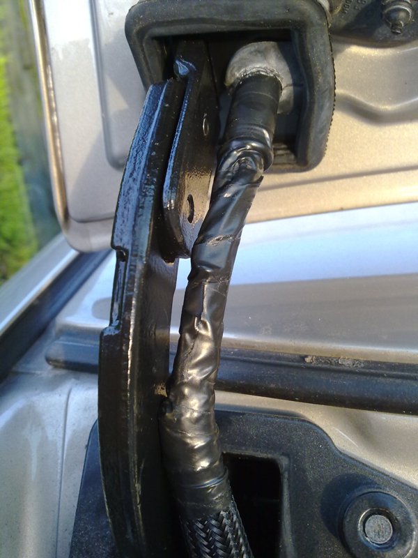

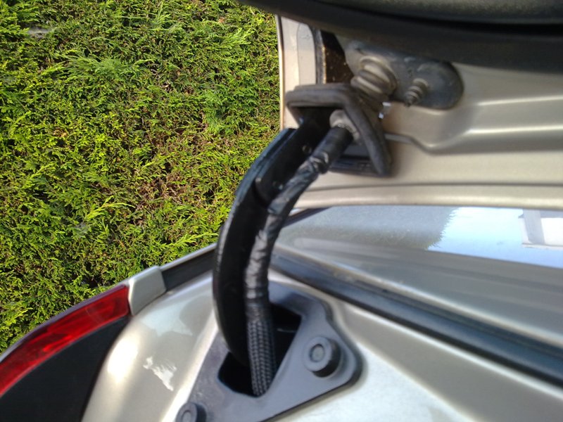

Oorzaak al gevonden.
Bedrading intern doorgeschuurd.
Maar eens kijken of het draadboompje los te krijgen is.
Eerst het paneel losgetrokken en de klep geopend, daarna wat tape gepeld en wat zitten spelen met de bedrading bovenin bij de scharnier en toen deed hij het weer...

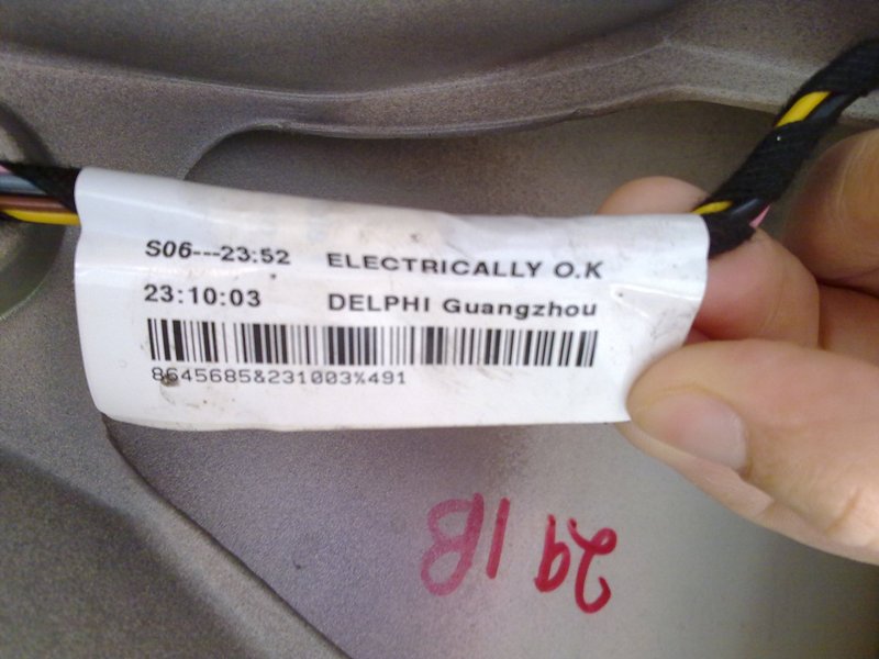

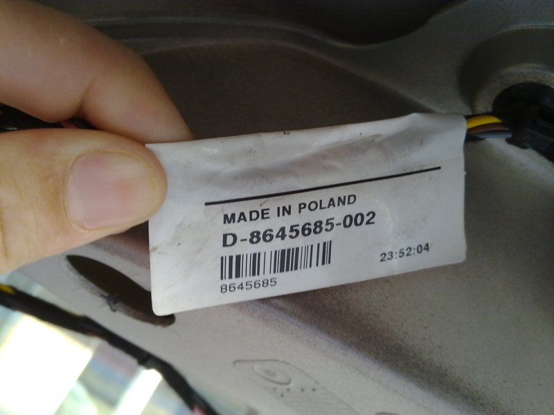

Tjas, als ze om 23:52 nog aan draadboompjes werken ......
