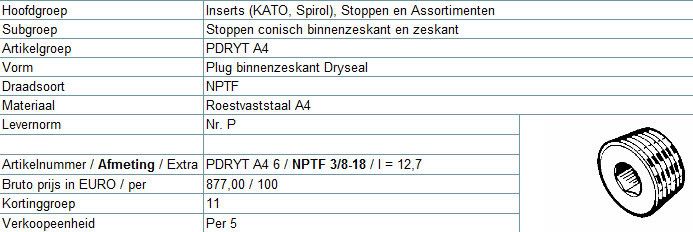

Als het gat in de koelruimte of waar dan ook uit komt dan kun je er het beste NPTF draad in tappen en er (met het juiste borgmiddel) een plug inschroefen, zie voorbeeld

NTPF draad is conisch? Lijkt me wel moeilijk/duur om te tappen? Wel gaaf.. heb je dan evengoed nog (vloeibare) pakking nodig? De oliedruksensor zit toch ook gewoon conisch zonder pakking (in mijn B20A blok).

Om zelf de juiste gereedschappen aan te schaffen is inderdaad prijzig! :shock:
