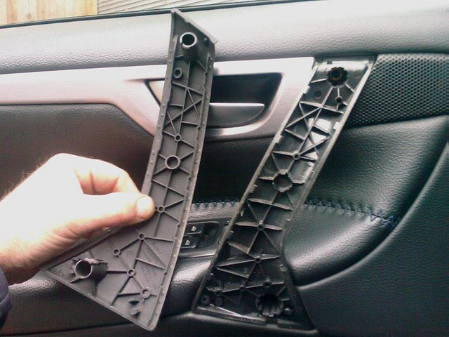

Zo dan ?
Heb je de spiegelkap los ? Wellicht overbodig....

Je ziet hier ook schuin onder het onderste boutgat de inkeping voor een schrdraaier zitten. Tip: neem 3 a 4 mm bek maar draai hem eers 2x in de verftape.

Hangt er (als ik me niet vergis) ook vanaf of je een generatie 1 of 2 V70 hebt. Bij de tweede generatie haal je niet de hele 'voorkant' van het handvat los, maar alleen het kunststof inzetstuk.

Voor de goede orde, zoals ik het begrijp:joeri1974 schreef:Hangt er (als ik me niet vergis) ook vanaf of je een generatie 1 of 2 V70 hebt. Bij de tweede generatie haal je niet de hele 'voorkant' van het handvat los, maar alleen het kunststof inzetstuk.
V70 I is MY98-00
V70 II is 01-07
V70 III 08
De foto's zijn van V70 II

Klopt, I messed up :shock: . Ik bedoelde de tweede versie van de V70 II, dus 2005-2007. Degene met LED-lichtjes naast de achterlichten enzo. Die versie heeft andere handgrepen aan de binnenkant dan de V70 uit 2001-2004.abbabak1 schreef:Voor de goede orde, zoals ik het begrijp:
V70 I is MY98-00
V70 II is 01-07
V70 III 08
