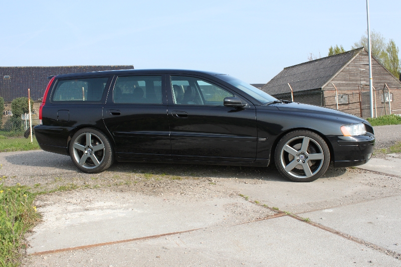

Oceanracer schreef: Een V70 met nivomat staat iets hoger (meer speling boven de band tot aan het spatbord).
Hoeft niet:
:lol:
Nivomats zijn te herkennen als je onder de wagen kijkt. Ze zijn behoorlijk dikker dan gewone schokbrekers.
Ook kun je testen of er nivomats aanwezig zijn, door flink wat gewicht achterin te leggen. De wagen zal aan de achterkant inzakken.
Dan een stukje gaan rijden. Na een paar honderd meter kun je al zien of er nivomats zijn. Als de wagen aan de achterkant omhoog is gekomen, liggen er nivomats onder.
Ligt de wagen nog steeds laag door de belading, dan liggen er gewone schokbrekers onder.

diesel01 schreef:@elianmars wat is de aanpassing die je hebt gedaan?
Speciale brackets hebben we gemonteerd zodat de nivomat beneden iets lager gemonteerd wordt.
http://www.samsteffansson.se/products/i ... 087211.jpg
elianmars
Berichten: 1279
Jep. Dan krijg je dit:
Behalve de brackets heb ik dus ook speciale veren voor de nivomats.
