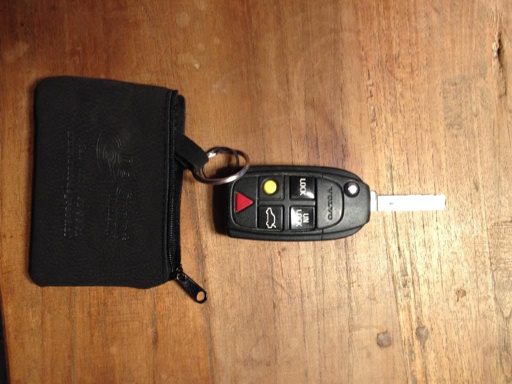

Nog even een paar vragen: allereerst mbt de sleutel, zie foto hieronder. Waarvoor dient het gele knopje? En waarvoor het rode driehoekje?
En nog geen tijd gehad de manual van internet de downloaden. Waar is de 'W' vd automatische trnasmissie voor? Ik neem aan winterstand? Wat verandert er dan? En hoe gebruik je de handmatige bediening vd geartronic?

Mbt de knopjes, ik zou zeggen, ga eens naast de auto staan en druk er op. Gele geeft direct resultaat, die rode moet je of langer inhouden of twee keer kort achter elkaar indrukken, en dan niet schrikken....
(En nogmaals het zelfde doen om het weer uit te schakelen)

Het gele knopje is inderdaad om de parkeerverlichting (en eventueel verlichting onder de buitenspiegels) in te schakelen. Ook wel approach-verlichting genoemd. Het rode driehoekje is de "panic-button" en zal de alarmsirene in werking stellen indien je hem indrukt zoals Jers3n al zegt.
De W op de transmissie is inderdaad de winterstand. Druk je die in, dan zal de bak normaal gesproken in zijn 2 optrekken en dus minder koppel op het (gladde) wegdek loslaten.

Bij mij gebeurt er meer als ik op het gele knopje druk: ook de sirene van het alarm gaat gillen...vermoedelijk een keuze van de inbouwer van het alarmsysteem. Met het driehoekje gaat de gewone claxon signaleren. Kortom: enige afwisseling om een hele camping 's nachts op stang te jagen....

Dat je alarm gaat loeien als je het gele knopje indrukt klopt niet! Zou ik even naar laten kijken als ik jou was.
