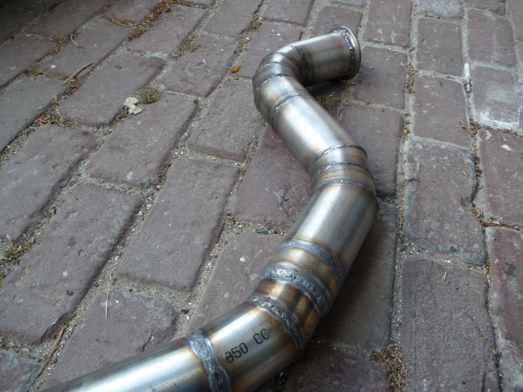

Na dat de koppakking er uit geplopt was,de nieuwe kop (b18) weer gemonteerd en de gelegenheid meteen aangepakt om ander spruitstuk te maken.
Ik heb de turbo 180 graden gedraaid zodat de uitlaat zijde nu naar achter wijst.
Dit hield ook in dat er een anderen downpijp gemaakt moest worden.
Dus er is weer genoeg gehobbyd.
het spruitstuk.
downpijp

Wat een mooi werk! Als of het plastic rietjes zijn die je aan elkaar plakt. Knap hoor.

Mooi staaltje laswerk!
Maar ik begrijp niet helemaal waarom je een B18 kop op een B20 onderblok zet. De koppakking zal het nu helemaal niet lang uithouden en de compressieverhouding wordt ook een stuk hoger. Lijkt me geen gelukkige keus icm een turbo.
