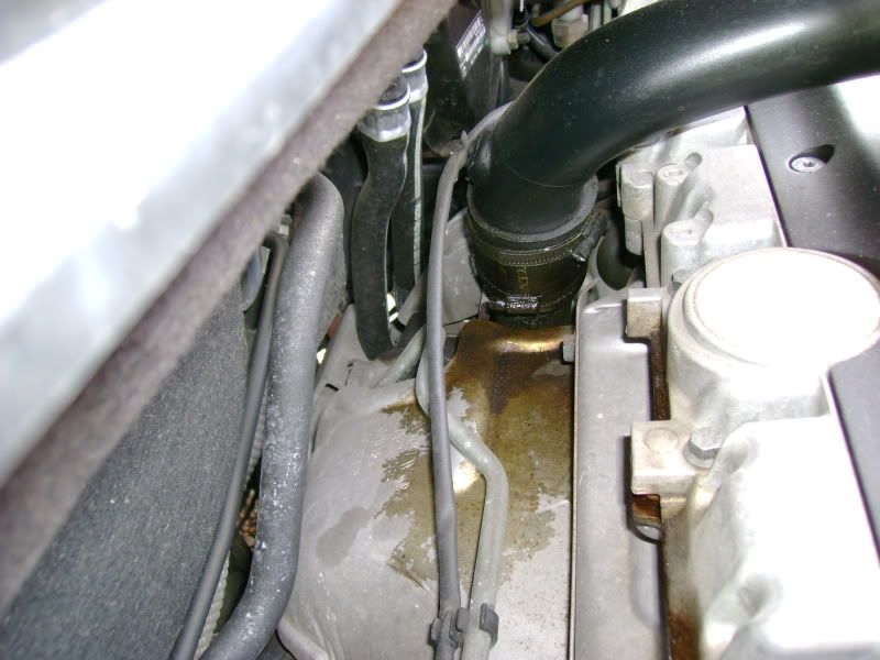

Heren, bij mij heeft zich geloof ik ook een turbo-probleem aangediend.
Sinds enkele dagen ruik ik een lichte verbrande olie lucht. Gisteren maar eens een nadere inspectie in de motorruimte gedaan.
Nou zag ik dat die buis die van achteren over het blok naar in het rechtsvooronder verdwijnt, op diverse aansluitingspunten olieplekken heeft.
Allereerst waar die plasticbuis eindigt tussen motor en schutbord (op de turbo?). Bovendien een behoorlijke plek op het hitteschild bovenop de turbo.
Verder in de verbinding waar de plastic buis overgaat in de rubberen slang (die ergens vooronder op de intercooler wordt aangesloten?).
Turbo kaduuk of verstopte zooi, zoals hierboven beschreven? Motorvermogen is nog steeds volop aanwezig.
Alvast bedankt voor de suggesties.

Ter ondersteuning van het bovenstaande de foto's.
Wat mij bij de overgang van de plastic buis naar de rubberen slang in het vooronder opvalt, is dat er geen olie lekt boven de slangklem, maar onder slangklem. Verder voelt de slang nogal gumachtig aan.
Kan deze slang de oorzaak zijn van alle ellende? Deze is toch alleen voor lucht?
Slang/buis vooronder:
Buis naar turbo/hitteschild:

Die plastic buis bovenop komt inderdaad vanaf je turbo (tussen blok en schutbord, net onder hitteschild) en gaat naar de intercooler via die wat langere rubberen slang. Op de turbo zit slechts een kort rubber slangetje om die buis aan te sluiten.
Het kan meerdere oorzaken hebben, van kapotte turbo tot verstopte carterventilatie. Als je keerringen/olieafdichtingen in de turbo kapot zijn, hoef je niet gelijk minder vermogen te krijgen. Als de turbo alle olie nog enigszins kwijt kan zal hij nog steeds gewoon blijven draaien. Uiteindelijk zul je echter wel een intercooler vol olie hebben en dat is niet de bedoeling
Zou even goed kijken waar het vandaan komt, en er eigenlijk even naar een specialist/dealer gaan als je echt veel olie tegen komt in de slangen.

Ik zie maar 1 foto, die van het hitteschild. Verder kunnen de slangen niet echt de oorzaak zijn, zoveel olie als er bij jou op het hitteschild ligt doet vermoeden dat er echt iets lekt. Je slangen worden echter wel broos en poreus van die olie want eigenlijk kunnen ze er niet zo goed tegen. Je kunt ze vervangen voor originele of voor de IPD versie van siliconen. Die laatste kosten net zo veel als het origineel maar kunnen wel tegen olie en zullen dus ook niet meer lek gaan. ET heeft ze geloof ik als je geen bestelling in de USA wilt doen.
Verder zou ik echt even een dealer/specialist hier naar laten kijken want dit is lastig te determineren zo op een forum.

Zo, net even de slangen en buis losgehaald.
Op zich geen oliesmurrie in de plastic buis en het lange stuk rubberslang, wel wat aangekoekt spul, maar dat zal zich door de jaren heen hebben afgezet. Bij de Turbo een beetje olie, dat kan wellicht al opgehoopte oude meuk zijn, met een beetje nieuwe. Wel is de conditie van de slangen niet zo jofel meer.
Helaas heeft European Tuning ze niet op voorraad, komen naar verwachting over een week weer binnen. Meteen maar die mooie zwarte siliconenapparaten bestellen.

Er zat wat olie in dat korte stukje slang en op de metalen rand van de turbo (waar de plastic buis op de turbo komt), en natuurlijk wat spul op het hitteschild zoals op de foto te zien is.
Zowel het hitteschild als de slangen heb ik gereinigd, en gisteren na een flinke, stevige rit (vlak terrein) nogmaals alles losgehaald. Nu blijft het droog.
Het zal dan inderdaad wel een combinatie zijn van flink remmen, klotsende olie en dalingshoek, en misschien toch iets doorgeblazen.
Nu alleen nog even de slangen vervangen, en dan maar hopen dat het hier bij blijft. Want het rijdt toch wel heerlijk als je op gegeven momenten het volle vermogen probleemloos kunt aanspreken.

Op advies van C&E Turbochargers (Amersfoort) ben ik bij AMC Motorenrevisie in Barneveld geweest. Zij doen eigenlijk de hele dag niets anders dan het monteren van de Turbo's voor C&E en het reviseren van motorblokken. Zijn dus erg goed thuis in de materie en kunnen dingen signaleren en uitsluiten.
Omdat ik ook een klein olieprobleempje had en zelf eigenlijk geen zin had (en geen hefbrug!) om een groot deel van de dag aan mijn auto te sleutelen, ben ik naar Barneveld geweest om het carterventilatiesysteem te laten reinigen.
Diverse slangen van het carterventilatiesysteem en ook de olieretourbuis werden grondig gereinigd, bepaalde dingen ook doorgeblazen. Sindsdien eigenlijk geen probleem meer.
Heeft me iets meer dan een uur aan arbeidsloon gekost en een uur reistijd, een hoop irritatie uitgespaard omdat ik met mijn kolenschoppen toch niet zo makkelijk tussen de slangen en buizen kom (in een hete motorruimte), en zij hebben meteen die kleine walgelijke knijpklemmen vervangen voor de praktische schroefklemmen.
Oh ja, de luchtstroom/rook die uit de pijp van oliepeilstok en de vulopening geblazen wordt, is volgens AMC heel normaal en dus geen indicatie voor een verstopte carterventilatie.

Vandaag gaat de V70 naar de Dealer om de carterventilatie te laten reinigen.
Ik ben via een mede forum lid aan een onderhoudsschema gekomen en je raad nooit wat daat op staat........................bij 150K je carterventilatie cleanen!!! Da's lekker, daar zit ik dus 36K over heen ::oops:
Benieuwd naar het resultaat.........

Nou, dat was niet best...........................heel de carterventilatie zat behoorlijk vol ::oops:
Eigen schuld pietje bult zullen we maar zeggen (ondanks dit bij verschillende "specialisten al zelf aangehaald te hebben).
De vraag is nu of het verstandig is om ETM (gasklephuis) nu ook nog maar een keertje te reinigen??

Hoi SupervsDuc,
Mooi dat dat opgelost is, zeker geen overbodige luxe.
Hebben ze de carterventilatiebox in het vooronder echt losgehaald en gespoeld of alleen via de slangen doorgespoeld?
Wat heeft het aan materiaal, tijd en geld gekost?
Wat betreft ETM zou ik zeggen als de motor goed loopt en het toerental niet pendelt, voorlopig niks doen.
