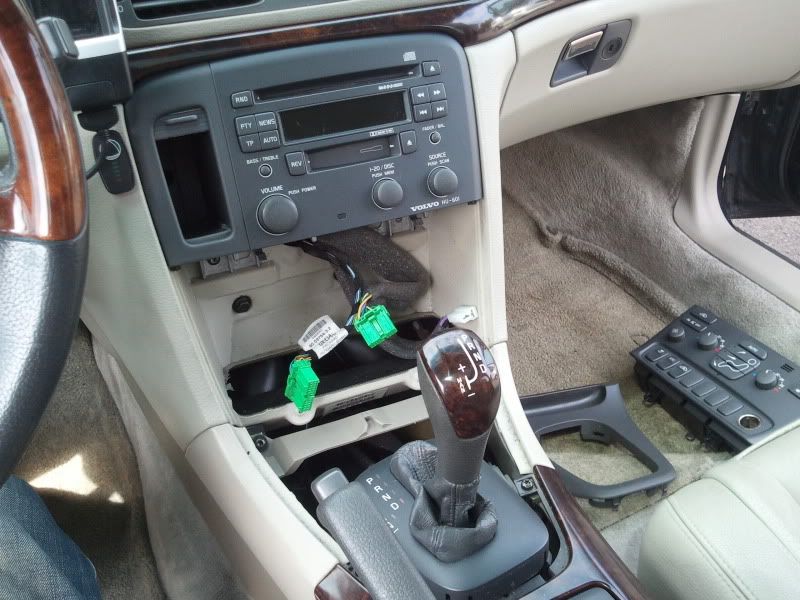

Gisteren heb ik met een behulpzame medewerker van Volvo-specialist Roelfsema de USB-interface ingebouwd! Ik heb een drietal foto's gemaakt. Voor wie nog nooit wat heeft losgehaald bij een S80:
1. wip de plastic kap rond de versnellingpook eruit aan de kant van de middenarmsteun
2. zet indien van toepassing de automaat in D of M
3. haal de kap weg en je ziet 2 torx schroeven zitten onder het airco paneel - die schroef je los
4. aan de achterkant van het airco paneel zaten twee stekkers: loshalen
5. dan kun je de radio loshalen, ook die zit aan de onderkant met 2 torx schroeven vast
6. aan de achterkant van mijn radio (HU-601) zaten twee ronde stekkers aangesloten - de CD-wisselaar is aangesloten op een 8-pins aansluiting
7. ik heb ze beide losgetrokken en op 1 vd 2 paste de stekker van USB-interface

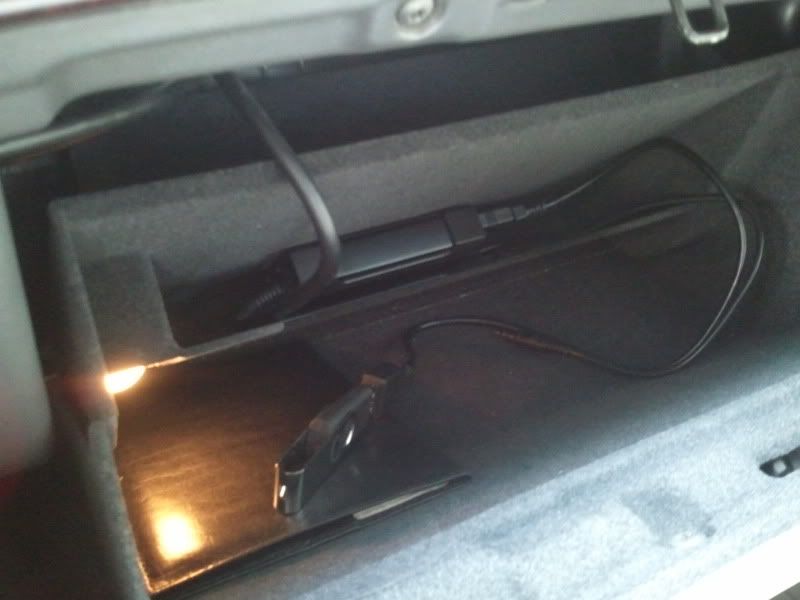

8. het kastje van de USB-interface heb ik in het dashboardkastje gelegd en de kabel kon achterlangs links door een opening om achter bij de radio tevoorschijn te komen

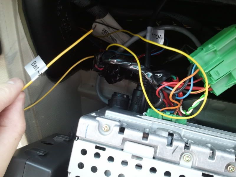

9. vervolgens heb ik nog hulp gehad met het aansluiten van een geel draadje waar een stickertje 'Bat' op zat - deze is op de 12v stroom van een van de stekkers van de radio aangesloten
Toen alles aangesloten was, was het tijd om te testen. Ik had een USB stick met vijf mappen (CD01 t/m CD05) met wat random mp3-tjes die ik even snel van mijn pc had gekopieerd naar de vijf mappen. Het geluid was direct goed, heel helder en duidelijk van digitale kwaliteit. Zappen door de mappen en tracks gaat ook heel soepel. Ideaal!
Daarna ook nog even de jack voor de Aux op mijn telefoon aangesloten (Samsung Galaxy S) en toen ik daarmee muziek afspeelde werd dat ook prima doorgegeven aan de geluidsinstallatie.
De poort voor het SD-kaartje moet ik nog testen. Of je kunt wisselen tussen de 3 bronnen weet ik niet, voor nu sluit ik gewoon 1 tegelijk aan. (usb eerst eruit, dan bijv. Aux erin)
Kortom ik ben zeeeer tevreden met mijn kastje, de inbouw en de bijgeleverde kabeltjes.
