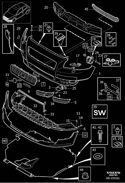

Betreft een mogelijke ondergril, kent iemand onderdeelnummer 45?
Zie ook de website: volvo parts
Carlsson 900
Vermoedelijk na facelift model?
Die heeft immers wel standaard een ondergrill.
