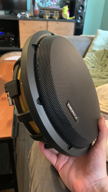

aftermarket subwoofer

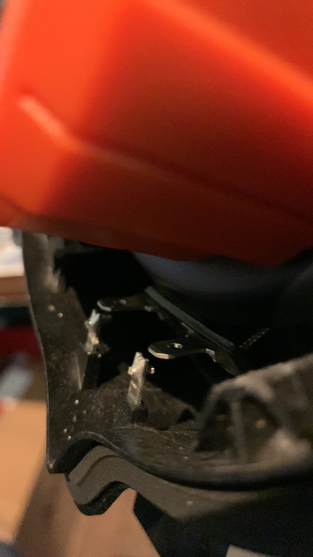

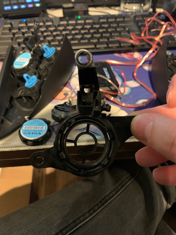

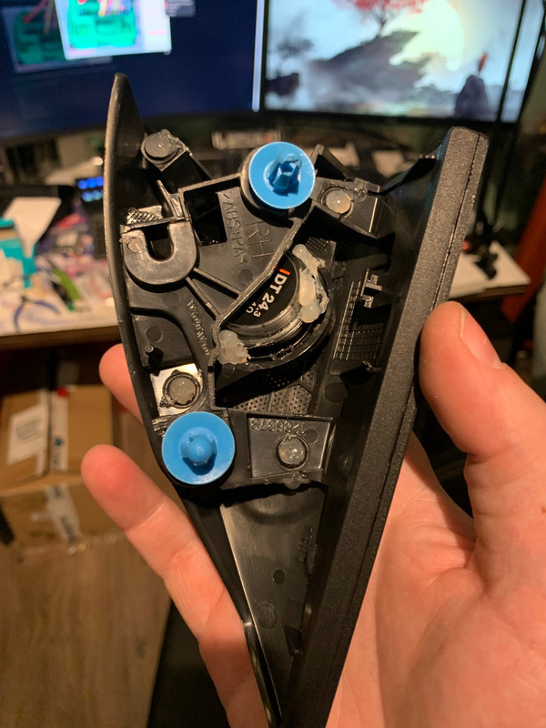

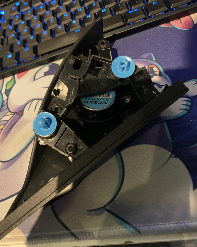

Kleine foto update.
Was best wel wat werk om die originele tweeters eruit te krijgen, dat was allemaal plastic in elkaar vastgesmolten.
Uiteindelijk uit kunnen boren met beleid en daarna met een dot hotglue weer vast gezet. Niet het mooiste werk maar wel zeer effectief.

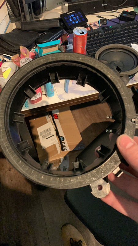

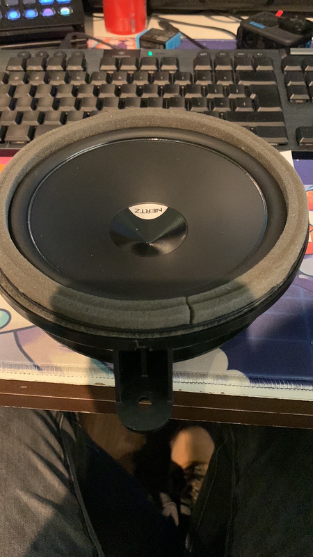

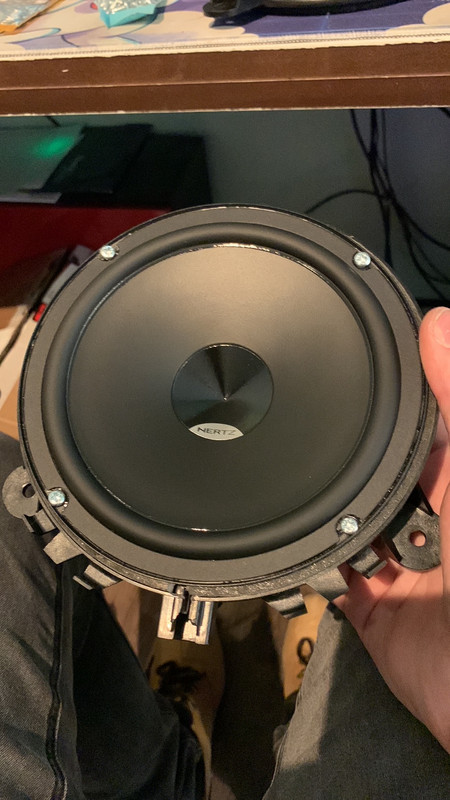

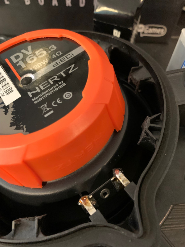

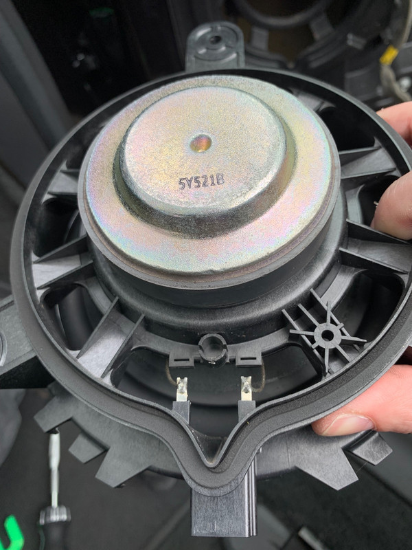

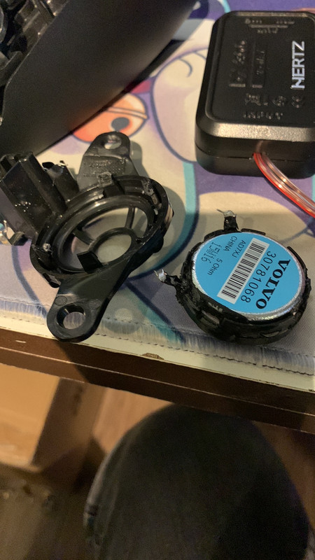

Foto reeks nummer 2.
Hier liep ik toch ergens tegen aan, het lijkt er heel erg op dat speaker en plastic frame in één geheel komt.
Alsof dit niet van elkaar te scheiden valt, ook online koop je zo'n speaker in z'n geheel met frame.
Gezien ik dat frame opnieuw wilde gebruiken heb ik het nodige moeten doen.
Na wat knutselwerk en solderen werkt alles naar behoren.
Nu nog wachten op de subwoofer, deze laat nog even op zich wachten.

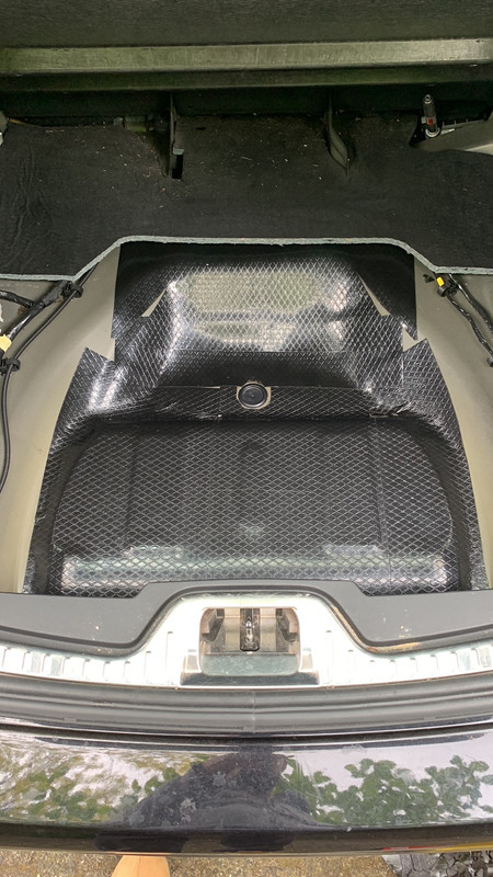

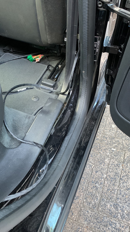

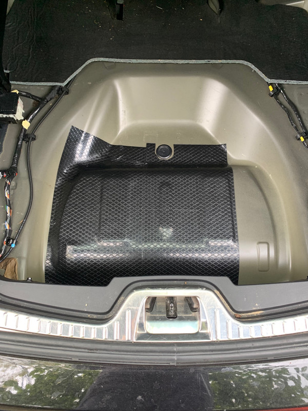

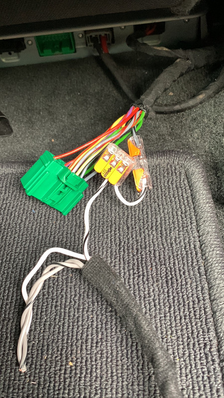

Bekabeling gedaan en anti-dreun platen erin geplakt.
Wellicht geen standaard manier hoe de bekabeling normaal gedaan wordt, maar wilde deze kabels niet solderen dus dit was de makkelijkste oplossing en had alles ervoor liggen.
Zat ook geen geschakelde 12V zekering in de kofferbak voor de remote, dus heb een kabeltje van de zekeringen bij de bijrijderskant naar achter getrokken.
Volvo V60 2016 D2 Momentum
- Berichten: 3158
- Lid geworden op: 20.03.2009 - 16:04
Wago is beter dan solderen in een bewegende omgeving.

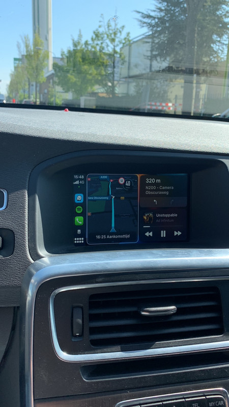

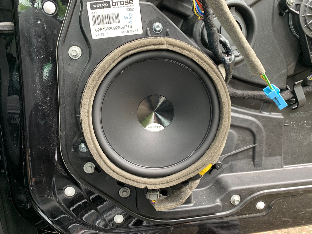

Laatste build update, hij is af.
Als extra'tje heb ik zo'n aftermarket module gekocht om Apple car play toe te voegen. (of Android auto als je dat hebt)

Heb je een link van de carplay module? Hoe bedien je dit?

audiovolt.nl/product/wireless-carplay-android-auto-oem-module-voor-o-a-volvo-s60-xc60-v40
Volgens mij is dit wel een rebrand van iets Chinees. Na het installeren hou je de EXIT knop ingedrukt en schakeld hij naar de unit.
Pluspunten:
Erg snel, bedien je gewoon met het stuur of de middenconsole knoppen.
Starten van de auto en het opent direct Apple Car play in mijn geval.
Alle OEM functies werken gewoon nog.(Heb zelf geen achteruitkijkcamera, dus dat weet ik niet. Je kan er wel 1 toevoegen.)
Minpunten:
Stevige prijs.
(nog) Geen handleiding, maar ze sturen je een installatie video(slechte kwaliteit).
Verbinden met de telefoon ging niet in 1 keer goed, kreeg een dubbele connectie te zien en koos eerst eentje die niks leek te doen.
Tot nu toe 1 vastloper gehad, de GUI stopte ermee maar ging het geluid wel door.
Die dingetjes zijn vooral softwarematig en zal opgelost kunnen worden met firmware.
Ze zijn wel heel behulpzaam via de mail en reageren snel, het is dus aan jezelf of je het aandurft.
Grote voordeel is dat het wel een Nederlands bedrijf is en je dus gewoon garantie hebt (het heeft ook een CE label).

Dat is de Kremersino unit van AliExpress, werkt ok-ish maar komt met beperkingen. Genoeg ervaringen op dit forum te vinden.
